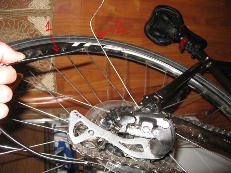

Доброго времени суток.
Прошу вашей помощи или советов по поводу следующей проблемы: слетел трос(2) с заднего тормоза и мало того вылетел с трубки(1). вот фотка
Проблема в том, что трос не хочет обратно засовываться в трубку, начинает разматываться и прочее... устал уже, кататься хочется, а погода хорошая :(
Если есть возможность, прошу еще подкинуть инфи для настройки самого заднего тормоза. Спасибо :molba:

я так розумію мається на увазі задній перемикач, а не задні гальма.
Треба відрізати кінчик троса, там де він розмотався і все безпроблемно вставиться куди треба :)

ну а если он сильно далеко распушился, то купить новый - цена вопроса кажись 5 грн всего.

менять трос.
Такой трос в рубашку засунуть сложно будет + большой риск повредить рубашку.

Пролудить паяльником в нераспустившемся месте, там же и кусануть аккуратно.

самый бстрый метод - обрезаешь, обматываешь изолентой.
но вообще трос и трубка суть один расходник. он не должен сам туда залазить если уж вылетел.

Смени трос и рубашку #crazy_pilot

Жжош и вправду зачем покупать новый.... :Yahoo!: :Yahoo!: :Yahoo!: можно нарыть рыбацкую стальку и сплести САМОМУ новый :lol:
1. Во первых, судя по всему это тросик задней перекидки.
2. Здаеться мне судя глядя на фотку на рубашке нет колпачка, его можно снять (если он люминявый) с любой старой рубашки, чуть чуть нагреть зажигалкой, таким же методом одеть.
3. Как уже писали, тросик залудить сразу за распушенным местом. И распушенное откусить. Но может такое статься что после этой операции его длины не хватит.
4. На будущее чтобы не распушивались свободные концы на них одеваеться алюминиевый колпачек и обжимаеться плоскогубцами, но это тебе наверное не интересно. На базаре можно купить изоляционную электротехническую трубочку, которая сжимаеться от нагрева (термоусадка) надеваете эту трубочку на торчащий кусок тросика и нагреваете зажигалкой - она плотно облегает тросик и он никогда больше не будет сататься, да и если вдруг надо его вытащить - легко снимаеться.
5. Если живешь ты гдето возле борщаговки, заскочи после 19-00 (сильпо на булгакова) у меня бу тросики мои есть в намного лучшем состоянии... вроде и рубашка где-то валяеться если уж тебе покупать не интересно.
Но во избежание всяких неприятностей которые как всегда настигают вдали от дома лучше поменять и тросик и рубашку
