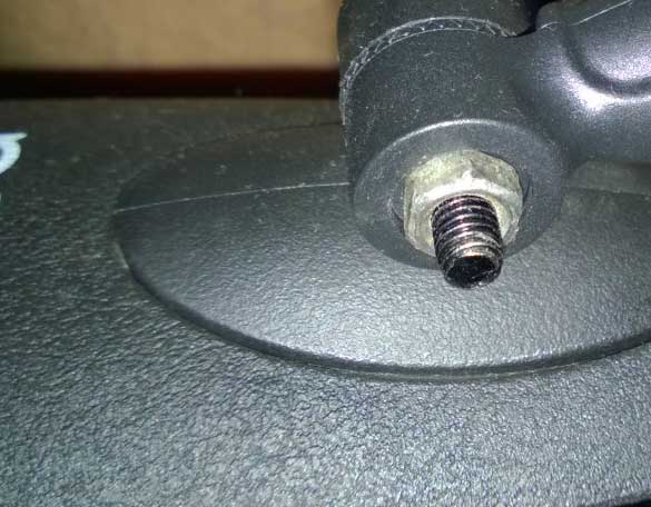

Сегодня открыл сезон покатушки с маленькой потерей. Когда возвращался домой потерял крепежную гайку от заднего крыла KLS Knight. Нашел дома обычную гайку, но смотрится не красиво. Может кто-то знает. Можно ли где-то купить такую гайку?

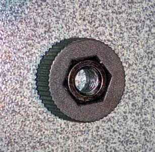

ЗображенняЗображення
Такая же фигня была, выход следующий - гайка барашковая покрашена перманентым маркером, вид не портит, можно подкрутить без инструмента.

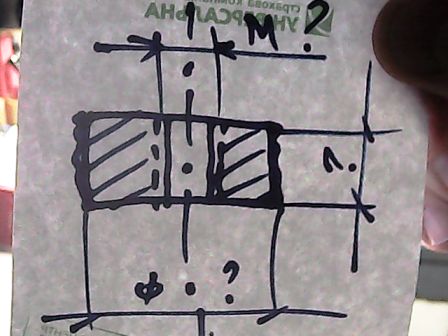

Стоимость я уже указал в личке, за две штуки. Почему две штуки? Обьясняю. Основные затраты в изготовлении не сама работа, а подготовка к работе ( оснастка, материалы, подходы к станку). И усложнение конструкции можешь считать доп. бонусом. Прошу размеры в студию. Главное, какая резьба? По фотке не понятно.

Ну я временно решил проблему.
Но смотрится неистично.
