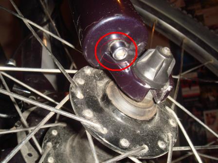

У мене так:
дюралевий хомутик, під ним гумка від задньої мігалки.
