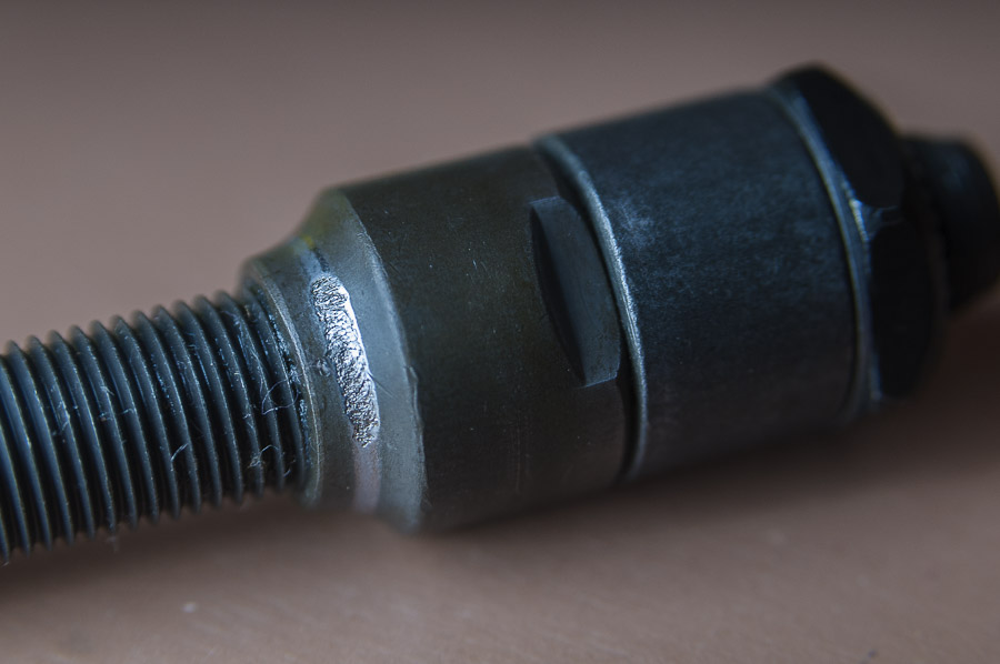

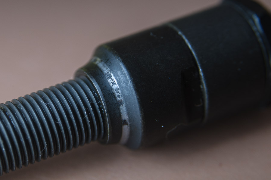

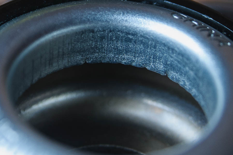

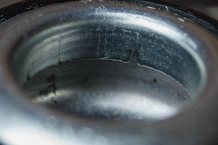

Меняя смазку на двух велосипедах обнаружил повреждения как на фотографиях во вложении.
Конуса и подшипники уже был готов поменять как обнаружил "трещины". Вопрос на сколько критичное повреждение чаши обоих втулок? И как можно было получить такие повреждения #crazy_pilot
Заранее спасибо!

Конуса на выброс.
Новые в магазине 5 гривен штука.
Материал так себе, плюс грязь из-за слабых уплотнителей = износ и выкрашивание.
Шарики я бы тоже поменял, пни в гугле ооо виктория, у них за недорого есть ещё с совецких запасов.

Сказали оригинальные конуса под эту втулку не возят, но подходят с втулки FH-M525. Шарики нашел (Y00091310). Меня трещины беспокоят на чаше подшипников.

Это не чашки (нагрузки не несут), это штампованные вкладные отражатели.
То, что ты показываешь на картинке не результат износа, а следствие некачественной штамповки с завода. Точность в таком исполнении не принципиальна, она одинаково плохая даже будь отполированная до блеска. Между таким "пыльником" и конусом и остается щель, которая не прикрывается резинками.
По конусам я такие закидываю http://velosiped.com/product/konus-na-z ... enyj-1-sht
Хватает на 4-5 тысяч, потом выбрасываю после плановой переборки. Зачастую до выкрашивания дело даже не доходит.

Ура! :) буду знать. Спасибо! Побежал заказывать конуса :Yahoo!:
