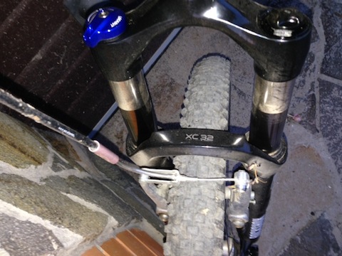

порекомендуйте хорошую легкую вилку под v-brake 26

Повідомлення Andris » 20.7.14 13:44
Как вариант за 5 тысяч гривен можно купить вилку под диск и гидравлику на перед. По деньгам на байкдискаунте впишитесь с лихвой

Re: порекомендуйте хорошую легкую вилку под v-brake 26
Повідомлення RealIce » 20.7.14 13:50
Не забываем про втулку и переспицевку колеса. Втулку уже лучше под ось 15 мм. А тут и обод бы поменять. Итого колесо целиком. А где переднее там и заднее. Вот она прелесть апгрейда.
Но вопрос правомерен. Выбор вилки тут очень зависит от велосипеда.
Если это уилитарный МТБ для покатушек и вибряки не хочется менять из финансовых соображений - то нафиг палить 5 штук. Покупаем XC32 SoloAir и в путь.
Если же это гоночный агрегат и вибряки стоят по каким либо религиозным соображениям - то маниту за 5 шт. Легкая и вполне гоночная.
Ну а если не то и не другое. То разумнее сделать апгрейд под гидавлику и не ограничивать себя в выборе вилки.
Вроде все мотивировано
Повідомлення shel » 20.7.14 13:59
читаете мысли
установка дискового тормоза на переднее колесо сразу расширяет выбор
например Fox 32 F100 RL Open Bath
бюджет под переднее колесо и гидравлический тормоз выделю дополнительно
собственно если вилку под диск в бюджет 5000 грн. что брать?
Повідомлення RealIce » 20.7.14 14:00
читаете мысли
Ну или Fox 32 F100 CTD Open Bath какой нибудь
ЗЫ это не значит что FOX с демпфером FIT лучше Open Bath. Просто будет дороже. Open Bath достаточно. Очень надежный и прост в обслуживании. Масло поменять например - 20 минут не снимая вилки.
Повідомлення shel » 20.7.14 14:06
согласен вот только где их продают необходимо найти?
+ теперь необходимо разобраться какое брать переднее колесо и тормоза?
Повідомлення Andris » 20.7.14 16:26
Сейчас на байкдискаунт можно купить магугру тс8 за смешные 338 мертвых президентов весом 1330 грамм. Даже если у рамы не конусная рулевая. Можно через переходник. Качество работы данной вилки выше всяких похвал. Расходники в Украине уже не проблема. В обслуживании не прихотлива. Сам катаю на durin 2012 года. Доставка займет дней 10. (Велокомп мне пришел за 11) Тормозилок для простых покатушек мне аливио гидравлики хватает с головой. Ни разу в них не приходилось лазить за пять лет. Ну разве что колодки менял. Это навскидку. Касаемо обода, как раз месяц назад менял задний и по совету товарища купил 321 мавик. Моим 90 кг сказали хватит. Цена была порядка 500 грн
Повідомлення RealIce » 20.7.14 16:37
Там цена на вилку с конусным штоком. Не уверен что у ТС шток конусный. Есть конечно магия с рулевой. когда можно поставить конусную вилку в обычный стакан, но таки это нужна спец рулевая
С конусным штоком и Фокс в Украине можно взять до 400 баксов
А вот вариант с прямым
http://www.velosiped.com/product/vilka- ... ath-belaja
По тормозам - берите или Шимано уровне Деор - Деор XT или Avid Элексир 3-5
Повідомлення Andris » 20.7.14 16:39
Переходник для рулевой не проблема. Зато какая вилка!!
Повідомлення shel » 20.7.14 19:11
деор ХТ или Эликсир 5?
Повідомлення RealIce » 20.7.14 19:15
Это вопрос религии.
У меня Элексир 3 - и я доволен.
Многие ругают новые авиды и советуют деор ХТ.
Надо признать что среди новых авидов косяков стало больше чем было ранее. Но исправные они работают на отлично.
Так что выбирайте любые - не ошибетесь.
Повідомлення shel » 20.7.14 19:31
возможно ли определить под конусную вилку рама по внешнему виду?
Повідомлення RealIce » 20.7.14 19:38
Ну как бы да
Внизу рулевой стакан больше чем вверху
https://www.canecreek.com/resources/pro ... -guide.pdf
Повідомлення shel » 20.7.14 19:51
тогда это не мой случай - у меня прямая
Повідомлення shel » 25.7.14 20:06
спасибо за помощь
вот результат
