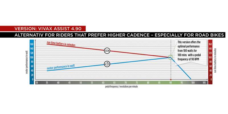

Как раз, то что мне нужно - не тягло, а хэлпер.
Это все маркетинг. Моторчик от радио-управляемой машинки с таким же успехом будет хелпером
или ассистом или чем его не назовут.
100 Ватт на 100 минут за 2 699 EUR? :o
Скажем так, в концепцию "полный фарш", "сел и забыл" это явно не вписывается.
Но да, ощущаться он в случае разряда батареи не будет, но и на подъемах Киева
он тоже заметен не будет. :cry:
Покупайте. И пойдемте тестировать его на подъеме.
Я абсолютно уверен, что до вершины Краснозведного проспекта он не доедет. Какой
там Краснозвездный. Он едва ли через парк Голосеевский вас перевезет. Там метров 200
подъема на 50-70 метров в высоту.
Идея графика понравилась. Нужно будет свой нарисовать. Очень "маркетово" выглядит.
В смысле уже готов покупать. Думаю если двигатель 350 Вт так нарисовать, то мощность
двигателя будет изображена вертикальной прямой в этом масштабе.

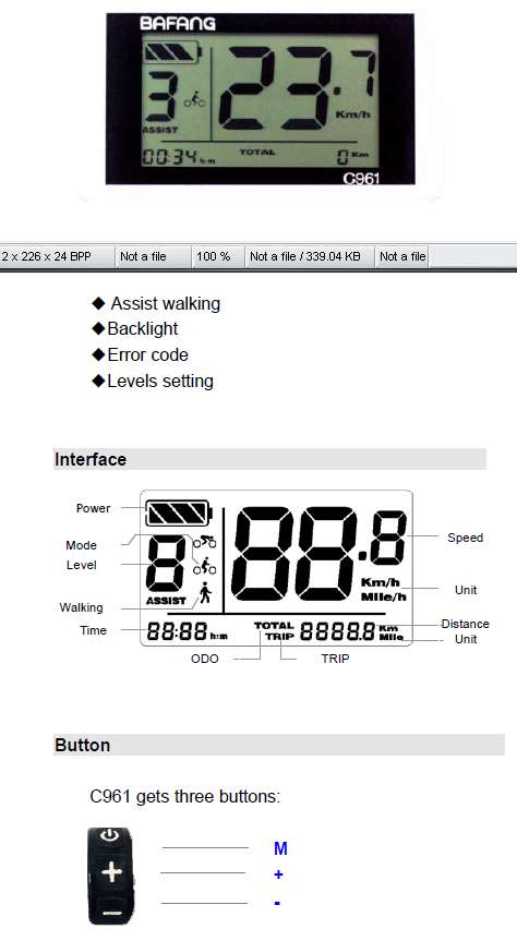

Мотор с экраном и пультом управления С961 больше на
законченное решение тоже похож, как я думаю.
Для примера прилагаю внизу.
Прикинем параметры этого хелпера.
100 Ватт на 100 Минут = 100 * 1,67 = 166 Вт час батарея.
Около 7 000 мА батарея. Весьма похожа на зарядник для мобилки.
При напряжении 24 Вольт (максимум) = 4..7 Ампер часа сила тока двигателя.
Но самое главное: у меня при подъеме на Киевские горки выходит где-то так с педалями:
12-15 км/ч скорость
8 Ач сила тока
8 * 50 = 400 Вт вкачивается в двигатель
Ну и где-то еще 500 Вт вкачиваю ногами.
Те же цифры чисто на двигателе: 20 А * 52 V = 1040 Вт.
Даже не знаю что тут делать с мотором в 100..160 Вт за эти деньги. :unknown:
