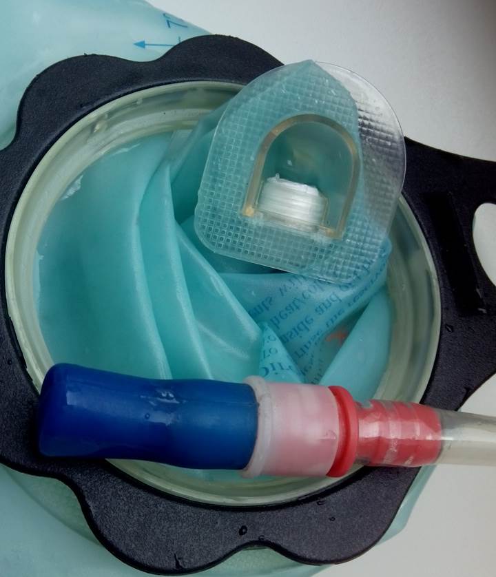

Чим краще клеїти гідратор? Почав протікати. Дякую.

Думаю что надо пытаться приварить. Если это полиэтилен и им подобные то клеятся они очень скверно.
Есть активаторы адгезивности к суперклеям типа.
http://webauto.com.ua/p21049-Dvuhkompon ... 4ml_DD6659
Но для питевой системы как то думаю для организма не полезно.
Trion
Повідомлень:7465
З нами з:26.2.05 17:42
Re: Чайниковские вопросы. Акт третий.
Повідомлення Trion » 2.5.15 16:00
Полиэтилен сваривается ультразвуком или термально.
Клеи держаться не будут.
Можете попробовать провести по шву паяльником, подложив между жалом и поверхностью пару слоев газеты.
