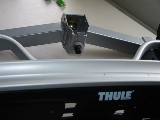

В велобагажнике Thule EuroClassic G6 928, купленном мною на известном интернет-аукционе, отсутствуют детали механизма крепления к прицепному устройсту автомобиля. К сожалению, Thule не продает эти компоненты. Можно было бы попытаться самостоятельно изготовить аналоги, но отсутствуют не только чертежи, но даже информация о том как они выглядат. Может кто предложить решение проблемы? Заранее благодарен всем за дельные советы.
Вид сверху
Thule G6 defekt.JPG (144.77Кіб)Переглянуто 4470 разів

там не вистачає ручки

Дякую, ваша вiдповiдь вiрна, але на жаль перелiк вiдсутнiх частин не повний...

Здається мені, що це не сама необхідна річ. Спробуйте без неї поставити. Закрутивши гвинт показаний червоним. Ручка має замок(синім показав) який не дає вкрасти саму "підвіску" разом чи без велосипедів. Тут можна колхозити від души!!!

Якби закрутивши гвинта можно було закріпити пристрій, то ручка бупа би недоречі, бо вiдкрутивши згаданого гвинта багажник можно зняти. Та й не такі вже дурні конструктори Thule щоб просто наробити без глузду всяких отворів. А по суті навіть в затянутому стані поміж гвинтом та фаркопом залишаєтся простiр майже 5 см, про що можно здогадатися розглядаючи перше фото. Фішка Thule EuroClassic G6 в тому, що замки кріплення рами велосипедів AcuTight мають обмеженя моменту затягування, вказаний вами гвинт має також обмежувач та хвильоподібну торцеву поверхню. Колгоспом тут навіть і не пахне )

В официальном руководстве видно, что эта ручка является основным механизмом крепления на фаркоп - нечто вроде эксцентрика. Винт этот просто для регулировки. В целом не понятно что можно там наколхозить :duma: (да и нужно ли колхозить? на скорости велосипед потерять как то стремно). Даже не понятно почему багажник без ручки, она там несьемная вообще то. Свяжитесь с продавцом, как вариант.

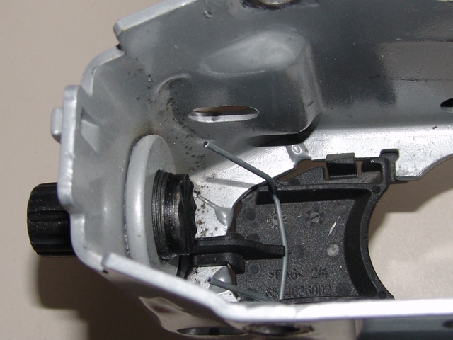

Зробити приблизно так
Тобто на місце болта, який вже є, зробити такий кастомний з чашкою під кулю фаркопа.
А щодо виробника - який документ, що підтверджує законне придбання фаркопу, ви зможете надати? А відсутня деталь якраз перша на злам при крадіжці такого багажника.

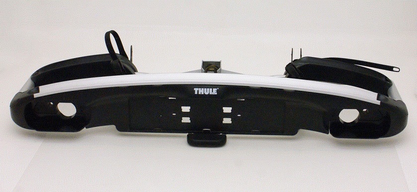

Наиболее вероятная причина теперешнего состояния Thule не столь очевидна, потому как на фото не виден еще один недостаток - оборваны оба тросика, которые ограничивают ход опрокидывания подвижной платформы. Вероятно, предыдущая хозяйка сдала назад до "упора" и произошел обрыв тросиков с последующим повреждением крепежного механизма.
