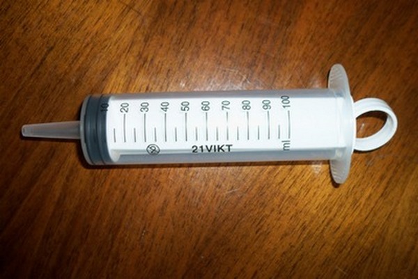

Раньше я считал, что единственный способ налить антипрокольную жидкость в камеру с ниппелем Presta, это сделать искусственный прокол, а потом заклеить дырку. Но вот недавно случайно увидел видео, как выкрутить внутренность Presta и вытолкнуть во внутрь (закрепить прищепкой, чтобы не улетел дальше в камеру), а потом вернуть пальцами обратно в ниппель. Кто-то пользовался таким способом?

Береш шприць пластиковий необхідного об'єму з вкороченим руками носиком, береш колпачок пластиковий під автоніпель зі зробленим руками отвором під носик шприця, добре їх склеюєш (можна використовувати карбонову чи іншу нитку для збільшення площі контакту - це важливо, щоб конструкція була не одноразовою), після висихання клею вкручуєш перехідник AV-FV і можна заливати герметик всередину камери з ніпелем преста без розбирання. Будь ласка.
Маєте фотографію доробленого шприця?

Все намного проще, шприц на 50 кубов, с резиновым поршнем естественно (3х компонентный, луер слип), откручивается сердечник и четко сколько нужно, столько и заливается абсолютно без потерь и грязи, так как носик идеально состыковывается с престо нипелем. С не разборным сердечником чуть грязнее(не экономно), шляпка золотника выкручивается, золотник ловится пальцами в камере и шприцем без иголки заливается герметик(для камер естественно).

Да у меня возни больше было, одна готова, а вторая нет. Я придумал интересный способ, купил катеторный шприц на 100мл. буду загонять под давлением.
Перехідник знімається, якщо треба. Процедура "герметизації" - 30 секунд, процедура виготовлення - 5 хв + час засихання клеючої суміші.
Это типа как насос, только вместо воздуха антипрокол заливаешь? И зачем мелочиться, купить сразу такой шприц, называется он катетерный. Есть правда и на него переходник для надевания обычной иголки.
