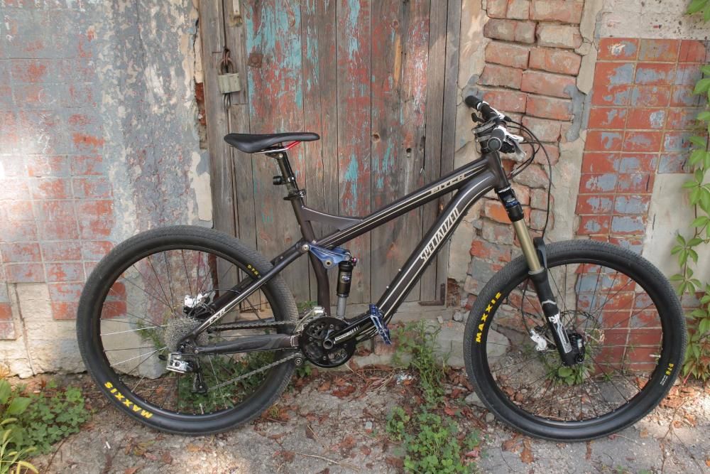

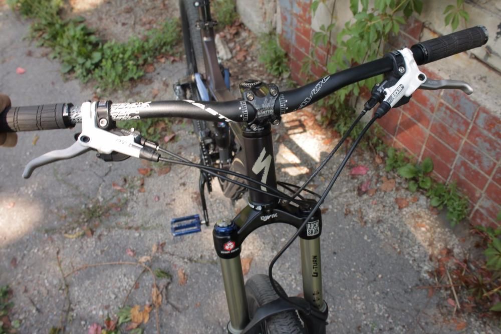

1. Specialized Enduro sl (150mm). Модель кажется 2009года. Обвес SLX, Вилка rockshox revalation sa 140mm, Аморт manitou mcleod
Колеса shimano xt. Продавец пишет что велосипед собран, я так понимаю часть деталей стоковые.
368845272_1_1000x700_velosiped-dvuhpodves-specialized-enduro-expert-sl-vinogradov_rev010.jpg
368845272_1_1000x700_velosiped-dvuhpodves-specialized-enduro-expert-sl-vinogradov_rev010.jpg (82.63Кіб)Переглянуто 2252 разів
368845272_3_1000x700_velosiped-dvuhpodves-specialized-enduro-expert-sl-velo_rev010.jpg
368845272_4_1000x700_velosiped-dvuhpodves-specialized-enduro-expert-sl-hobbi-otdyh-i-sport_rev010.jpg
368845272_4_1000x700_velosiped-dvuhpodves-specialized-enduro-expert-sl-hobbi-otdyh-i-sport_rev010.jpg (69.8Кіб)Переглянуто 2252 разів

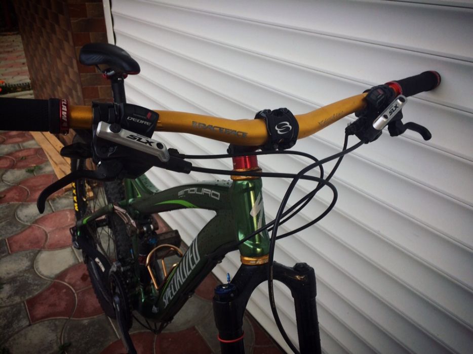

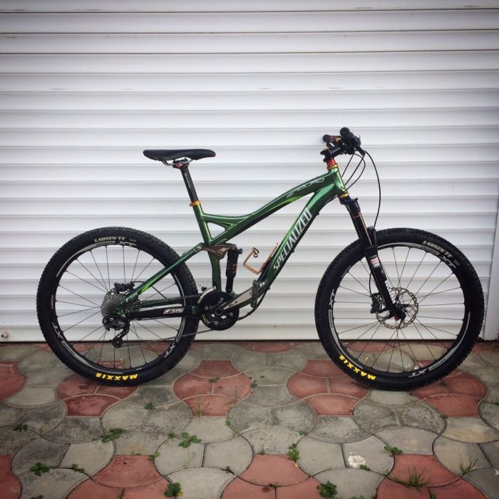

2. Specialized Pitch Pro (160mm) 2011г. стоковая комплектация.
374852724_2_1000x700_dvuhpodves-specialized-pitch-pro-160-v-otlichnom-sostoyanii-fotografii.jpg
374852724_5_1000x700_dvuhpodves-specialized-pitch-pro-160-v-otlichnom-sostoyanii-harkovskaya-oblast.jpg

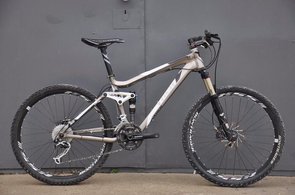

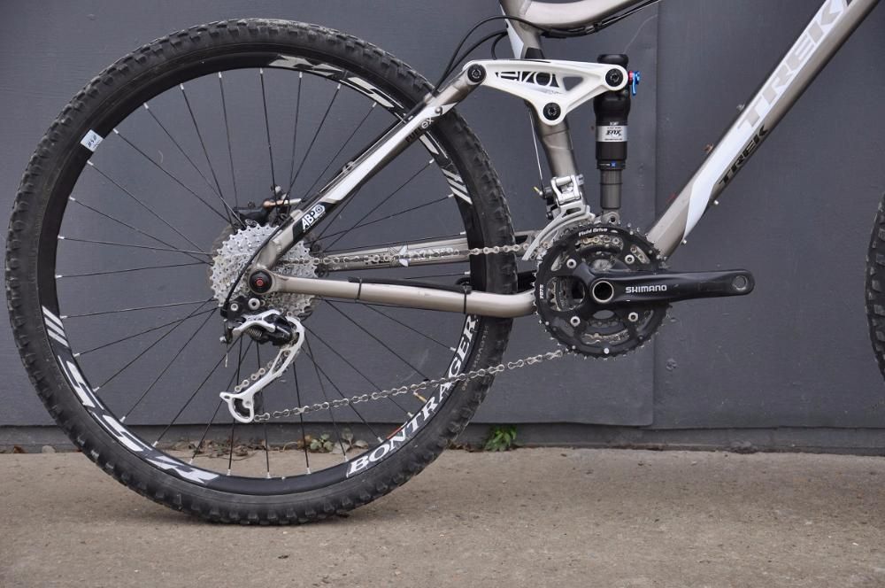

3. Trek FuelEX, стоковая комплектация, год модели пока еще не определил, вероятно так же 2011г.
Вилка Rock Shox SID
Аморт FOX Float RP23 Boostvalve
Шатуны Shimano
Тормоза Avid Elixir R
Манетки Shimano XT
Перклюк зад. Shimano XT
Переклюк перед. Sram X9
Обода Bontrager SSR
Втулки SLX

Все предложеные модели морально и технически устарели, за эти годы велоиндустрия значительно ушла вперед, как в геометрии велосипедов, размера колес, работе подвески, так и собственно навесного оборудования, что в свою очередь очень положительно сказывается на качестве катания. Цена вопроса? Новый вел с современной геометрией, вилкой аммортом и прочим навесным вполне достойной комплектации можно купить за 2 000 - 2 500 ойро. Если же целенонаправлено искать б/у, то вполне можно взять даже у нас 2014-2015 года выпуска.
