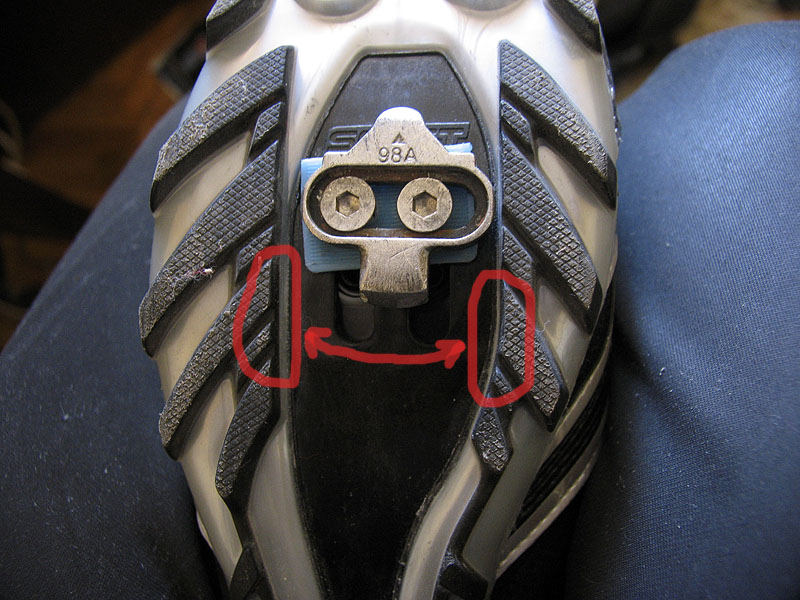

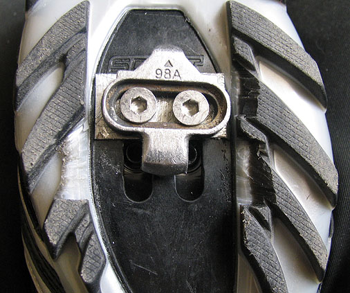

Такая проблема. При выстегивании педали упираються в выступы протектора(не только в резину, но и пластмассу под ней). пришлось орудовать ножем и напильником
Не покидает ощущение неуместности принципа "доработать напильником"
в оборудовании такого класса
Кто-то еще сталкивался с подобной проблемой?

Ты удивишся но это проблема достаточно распространенная и известная производителям. А если почитать инструкцию к педалям то там такое даже иногда пишут. А еще (о ужас) есть очень дорогие педали speedplay, которые с некоторыми туфлями просто не совместимы.

аввтар, ты забыл прикрутить прокладку между болтами и шипом...
Sup_Har4o
Повідомлень:70
З нами з:22.4.06 16:41
Звідки:Киев, березняки
Повідомлення Sup_Har4o » 14.3.07 13:38
shooter
Я не забыл. Это техническая хитрость.
(при проложенной прокладке под шипом(на фото- голубого цвета) длинны винтов стало нехватать, пришлось верхнюю прокладку снять. найду подлиннее винты- поставлю прокладку)

Повідомлення Sup_Har4o » 14.3.07 13:49
вуаля
