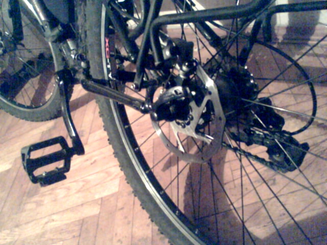

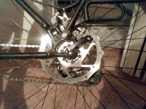

Повідомлення Victor » 3.4.07 09:00
фото

Повідомлення SHAQ » 3.4.07 09:54
ЧТо-то уж сильно большая консоль получилась - не стремновато нагружать по полной будет??

Повідомлення Victor » 3.4.07 10:01
Стремно :help1:
Нужно укреплять (как ? :duma: )

Повідомлення Tibor » 3.4.07 10:06
1. Замени верхний болт на тормозе (который переходник крепит к дропауту) на такой же, но с плоской шляпкой.
2. Немного изогни консольку багажника, чтобы ближе стояло (на пару милиметров).
3. Толстая шайба, высотой милиметров 5. Или какую-то болванку алюминиевую просверли. Диаметр должен быть большой.
Думаю хватит...
З.Ы. Ээээ Пардон. Вижу упирается в калипер а не в болт. Поменять задний тормоз? :duma:
Могу МХ2 одолжить на примерку ;)

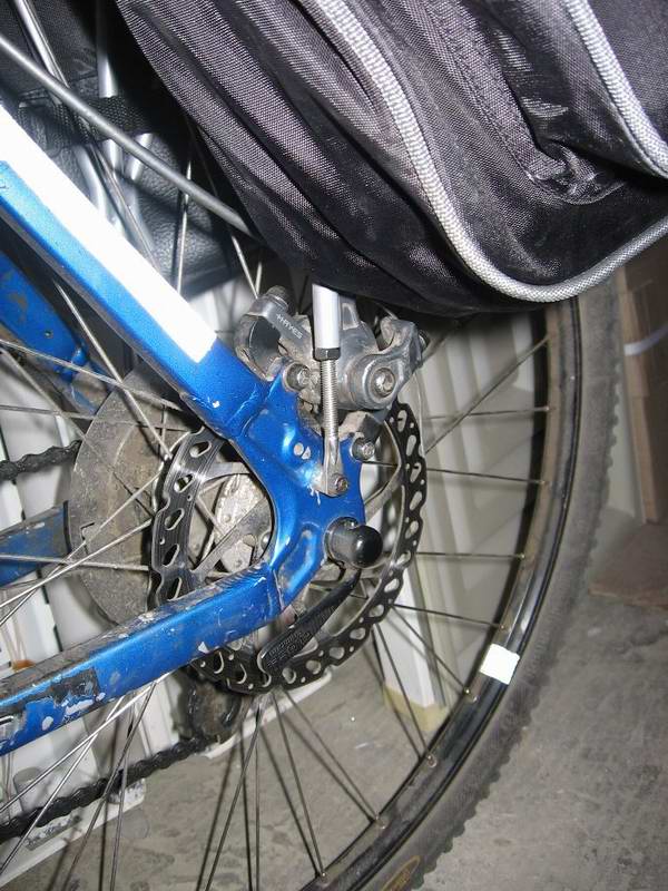

Повідомлення Tibor » 23.4.07 12:09
Купил багажник, который дружит с дисковым тормозом. Стойка выкручивается на нужную длину и ничему не мешает (правда есть некоторая особенность: дырка с резьбой проходит между калипером и болтом адаптера, что облегчает задачу установки.

Повідомлення Victor » 28.4.07 08:56
Рюкзак сними, тема не раскрыта ;)
Сам переделывал ?

Повідомлення Tibor » 14.5.07 18:05
Victor, это стандартный багажник ноунейм производства (правда без ушей). Мало того, он выдержал приличный расколбас и остался жив.
