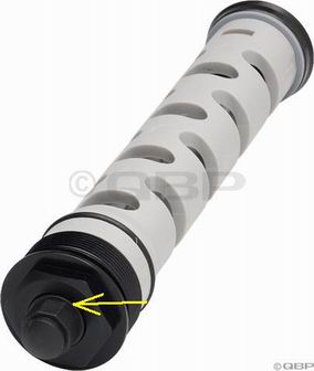

Повідомлення d.lus » 14.5.13 21:57
Слега засопливил воздушный Рекон возле локаута.
Согласно мануала РШ, там два сальника.
Отправлять вилку в Харьков по гарантии для замены не хочу. Попробую, конечно, уговорить Чка выслать мне пару сальников, но если не получится, подскажите - где в Киеве можно купить сальники для RS? В частности два сальника локаута для воздушного Рекона?
можно найти мастерскую и отдать туда. возможно хватит просто перебрать и почистить вилку.
В Байк Про Спорт - они офф представители РШ
Но сальники идут набором, поэтому разумнее
- подобрать подходящий на авторынке.
- попросить Чака выслать
- в мастерской, но там вряд ли продадут отдельно и захотят денег за переборку вилки

Повідомлення d.lus » 15.5.13 10:02
Лезть в потроха не хочу - воздух держит, сопливит только сверху. Не вижу смысла лезть внутрь.
Да и, тем-более, отдавать для этого в мастерскую. Перебрать РШ явно не сложнее, чем собрать автомобильный или мотоциклетный мотор - мануал скурил, справлюсь, если что, сам :lol:
Не первый раз слышу такое предложение, спасибо.
Ну, раз так, то если подтяжка гайки не поможет (Чак пока предложил просто подтянуть ее), пойду на Перова :)
Где "там" и о каких сальниках идет речь?
Сопливость маслом через крутилки LO и (или) FG в рокшоках - одна из частых и распространненных болезней из-за умирания уплотнений в самом демпфере. В большинстве случаев это успешно лечится, при этом внутрь вилки как раз лезть не надо - достаточно снять верхнюю часть демпфера и пересобрать ее с небольшой доработкой/заменой уплотнений.
Подтяжка "гайки" (топкэпа) скорее всего не поможет, т.к. дело не в ее уплотнении. Более того, она должна быть еще при сборке закручена с вполне определенным усилием и такие "подтяжки" могут и навредить.
Для начала поробуй установить откуда именно течет масло: сними саму крутилку локаута (синяя деталь удерживаемая стопорным колечком), тщательно протри все насухо, переверни вилку и оставь ее в таком положении на некоторое время (можно иногда попрожимать ее дополнительно еще) и проверяй, где начнет проступать масло. Думаю, течь будет отсюда:
