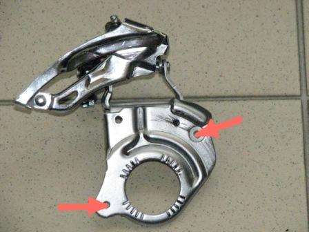

Alehandro
Повідомлень:42
З нами з:13.5.09 22:56
Звідки:Первомайск на Буге
Крепление на каретку
Повідомлення Alehandro » 27.8.09 21:41
Здравствуйте, может, для кого-то вопрос покажется оочень чайниковским.
Подскажите как этот переклюк к каретке крепится.
На вел его ставить не буду, отдам кому-нибудь. Но хочу знать кааак он,блин крепится. :dash2:
На кареточном узле должны под него быть "уши", или рамка вторая быть должна?
для чего эти отверстия с резьбой?

Re: Крепление на каретку
Повідомлення Viking » 28.8.09 08:16
посмотри на эту раму:
http://velosiped.com/Rama_FireEye_Firesky__belaya.html
думаю все станет понятно :)
Dmi3y
Best Of The Beast
Повідомлень:807
З нами з:14.1.03 15:54
Skype:dmi3yy
Звідки:Free-lance
Повідомлення Dmi3y » 28.8.09 08:24
Не советую туда смотреть :)
так как рама FireEye сделана для агрессивной езды и те 2 уха используются для Успокоителя цепи:)
но суть примерно таже :) перекидка зажимается кареткой и прикручивается в крепление на раме что бы она не крутилась :)
в основном такая конструкция используется для двух подвесов с системой заднего амортизатора на которой нельзя поставить перекидку с креплением на трубу :)
Создание сайтов, верстка, дизайн! контакты есть в моем профиле :)

При такой фотке:
спрашивать "как разбирается" это имxо кощунство :))))
Раскручиваются гайки со стороны ротора, снимаются, и выбивается ось вместе с барабаном. Выбивал я так: берется втулка в руку, подкладывается на пол/стол что-то полумягкое (картон, тряпки) и осью вниз стукается втулка об эту поверхность. Ось вылезает вместе с барабаном.
Могу поинтересоваться с какой целью вообще разбирается втулка? Потому что просто почистить если то дальше барабан разбирать в общем и не надо.
