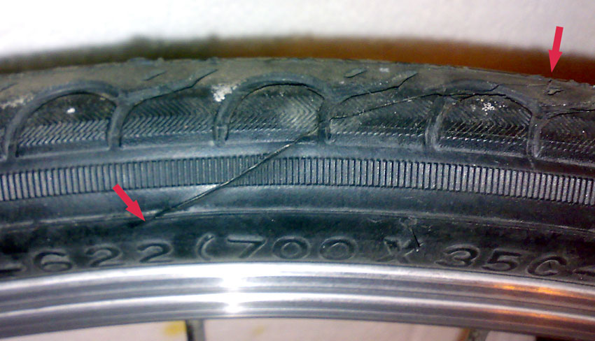

Утром проходила мимо велика, остановилась погладить ему спинку *oops* - и неожиданно заметила неслабый порез на покрышке :shock:
Непонятно откуда :duma: , покрышка нулевая фактически, километров 200 пробежала. До корда.
с этим еще можно чуть покататься или менять? Старт-финиш на фото стрелками обозначен.

Если порез не глубокий можно покататься )

Если нитки внутри резины не задеты - можно кататься. Но сдвиг рисунка на боковине мне совсем не нравится, надо бы сдуть камеру и внимательно осмотреть это место.
