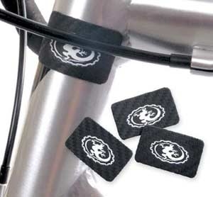

каким образом можно спасти вилку от потертостей которые наносят рубашки при поворотах?

Повідомлення Модератор8 » 21.9.09 22:59
Ну существуют разные наклейки, которые предотвращают появление потертостей от гидролиний/рубашек, типа

Повідомлення kyxap » 22.9.09 11:15
спс, но мне такое не подойдет ибо тросик проходит между вилкой и рулевой, то есть нет места что бы приклеить эту штуковину, вот если бы такие наклейки на сам тросик можно было лепить, то помогло.
