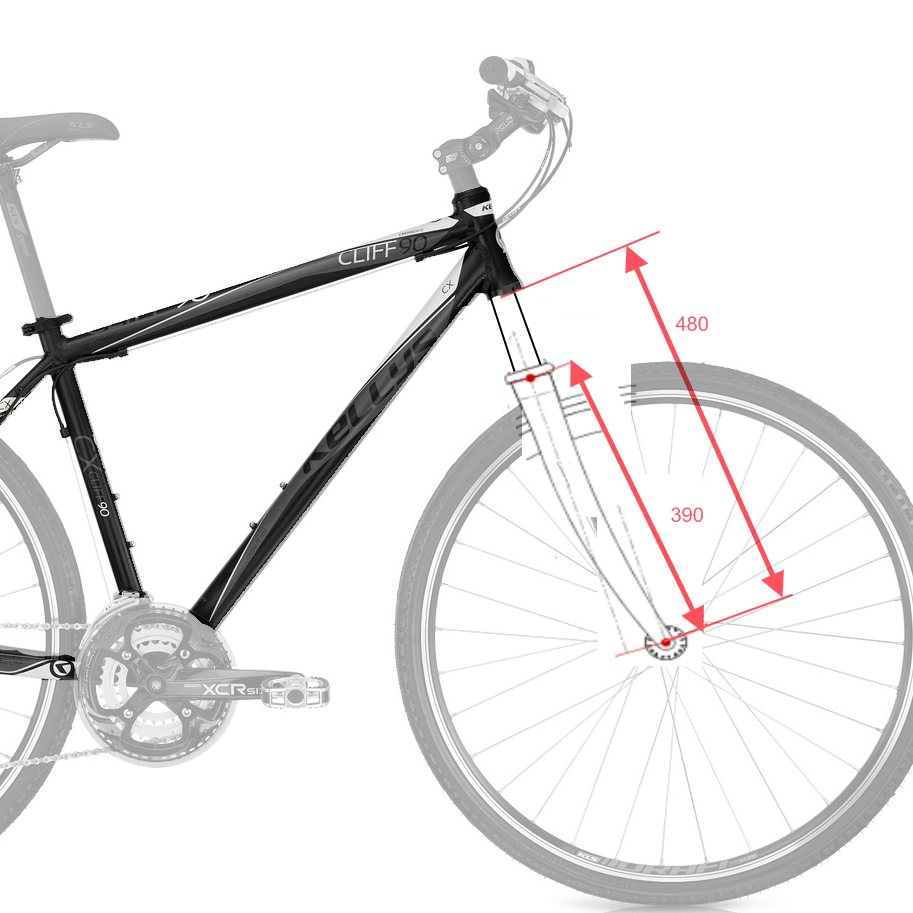

Може хтось пробував замінювати амортизаційну вилку жортскою ?
Не вдалось знайти вилку з потрібною довжиною та кріпленням для V-brake для 28 дюймових колес (такі існують, але потрібно замовляти). Зате можна знайти широкий вибір шосейних вилок. Тож виникло питання встановлення шосейної вилки ( довжина - 390мм), замість амортизаційної (480мм без навантаження, хід вилки 63мм).
Якщо просто поставити, то геометрія сильно зміниться - перед сильно "клюне" вниз, і в поворотах можна буде чіпляти землю. Тож постало питання встановлення "перехідника" - алюмінієвого циліндра на шток вилки довжиною 6-7 см. Чим це може загрожувати? Чи підійдуть звичайні проставочні кільця? Можливо, це зменьшить жорстість рами ?

Если боишься что перед вниз клюнет, поставь вынос с углом 35 или регулируемый почти вертикально. Может тебе нужен шоссейник, там и посадка в три погибели?
Вот, например, ссылка на вилку. Только, сейчас крепление v-brake это почти эксклюзив.

Висоту руля можна компенсувати нахилом виносу чи кількістю кілець (якщо шток довгий). А от відстань від каретки до землі так просто змінити не вийде. Тому й думаю над таким варіантом. Можливо існують вже готові рішення? Наприклад, для дуже короткого штоку вилки є фабричні подовжувачі.
Різниця в довжины між шосейною вилкою і амортизаційною дуже велика (7-8 см). Тому й виникли питання щодо їх узгодження (якщо це взагалі можливо).
Варіанти вилок з потрібною довжиною теж розглядав:
  • MOSSO Disc Alu - треба ставити дискові гальма, алюмінієві вилки жорсткіші від стальних та карбонових.
    Surly ogre fork 29 - ідеальний варіант (хоча стальна вилка важить 1.5 кг), але треба везти з-за кордону.
    Старі жорсткі стальні вилки - майже всі різьбові та дюймові.
Тому й виникла ідея переробки шосейної карбонової вилки для МТБ 29
Шосейник замість такого мутанта МТБ з рігідною вилкою і сліками значно краще, але 3 велосипеда в двокімнатній квартирі занадто. Та ще й на шосерах немає кріплень під багажник.
Я когда-то ставил более низкую вилку на велосипед с 26" колесами. Разница со штатной по высоте была чуть меньше 10 сантиметров.
[spoilerстрашный крокодил]Зображення[/spoiler]
По опыту могу сказать, что опасения сильно преувеличены. При катании по асфальту или относительно плоскому грунту проходимость не меняется, хоть вел и ведет себя несколько иначе, на более-менее серьезной пересеченке типа голосеевских кантрийных тропинок местами возникают нюансы, но ограничением скорее выступает отсутствие амортизации. Все равно без работающей вилки ты не поедешь так, чтобы углы и прочее подобное начало играть критическую роль - руки отобьет гораздо раньше.
Из-за изменения угла подседела седло приходится сдвигать максимально назад, я даже пару раз порывался искать подседел с большим офсетом, но в итоге махнул рукой. По поводу высоты руля - лучше подгонять проставочными кольцами на шток вилки, так как вертикальный вынос очень сильно сказывается на поведении велосипеда, не лучший вариант для дороги. Само собой, если стоит задача ездить, а не катиться в ближайший ларек.
У тебя колеcо в нее не поместится - шоссейные вилки рассчитаны на очень узкую резину практически без запаса. Плюс там совсем другое крепление под тормоз, вибрейки не встанут.
я собі ставив на трешбайк. щось типу того, що в конста. кілька разів у поворотах гріб педалями землю. посадка трошки змінилась. більше ексцесів не було. тобто, якщо не будеш сильно закладувати в поворотах, то все більш-менш ок
