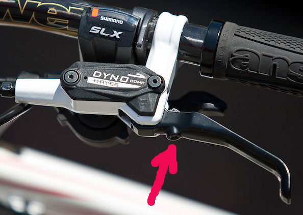

Зачем эта крутилка в ручке тормоза ?

Зачем эта крутилка в ручке тормоза ...
и выжимка цепи 10ти скоростной такая же как и для других цепей? или есть отличия
ну, очевидно же, что для того, чтобы можно было настроить ручку тормоза ближе-дальше - длина ж пальцев у всех разная.
даже на самых тупых вибряках такой винтик есть (только в другом месте) - ты его и там не крутил? ;)

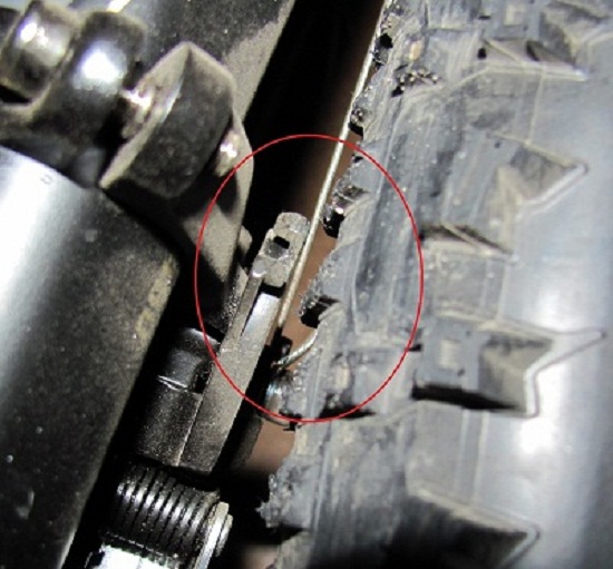

Недавно стал обладателем найнера TNT 9.1 :Yahoo!: , начал обкат и заметил что расстояние от задней покрышки к креплению пер. пер. около 2мм. Это норма или ...

да, у найнеров это нормально.
многие производители найнеров гнут трубу в этом месте чтобы все поместилось.
