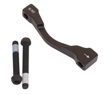

Подскажите пожалуста.
Хочу использовать Тормоза Shimano SLX c Ротором Avid G2 185мм,
крепление в вилке PostMaunt, стандартный Адаптор Avid 185мм не подходит.
Подскажите стандарт и фирму производитель если такие есть.
Заранее благодарен.

Повідомлення Модератор8 » 19.12.09 21:46
Что тут имеется в виду под "стандартный не подходит"?
Вот такой не подходит?
Avid Mount Adaptor.jpg (7.73Кіб)Переглянуто 5081 раз

Повідомлення Niko » 19.12.09 22:11
Да с одними болтами он идет немного в перекос.
Разве это нормально?

Повідомлення Модератор8 » 21.12.09 11:39
А сделай фото, что там идет в перекос...

Повідомлення Nitro » 21.12.09 11:44
Может вверх ногами ставите?
Если правильно помню то стрелочкой вверх надо ставить. Ну он, собственно, по-другому и не поставится :)
