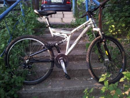

Помогите советом или, скорее сказать, выводом и оценкой профессионалов. Я и правду чайник в этой отрасли. Есть желание купить велик, но не уверена буду ли я заядлым велосипедистом, следовательно моя попытка и желание должна мне обойтись оптимально - для начала. Готова купить б/у велик. Предложили знакомые велик(привезенный с Европы)))), но заявленная его цена к продаже меня смущает. Оцените, пожалуйста, :help реальную стоимость этого транспортного средства. Буду очень благодарна за дельный совет. :Rose:
Не трогать это. Цена 300...400 гивень.
Спасибо за совет.
