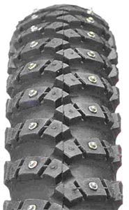

Повідомлення RealIce » 13.1.10 20:16
Вот от желания кататься несмотря на погоду решил таки обуться в шиповку
Имеем Nokian Mount & Ground
и Schwalbe Snow Stud
Вот теперь вопрос какую лучше куда?
Думаю что по снегу Schwalbe лучше назад - протектор покрупнее - выгребать лучше будет, а "елочка" Nokian впереди будет лучше держать направление.

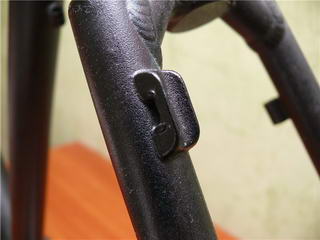

Повідомлення волга » 17.1.10 19:28
Здравствуйте! Подскажите, пожалуйста, есть новая рама с вот такими примочками под гидролинии. Внимание вопрос: чем эти самые гидролинии к этим прибабахам крепятся, и где их взять? Варианты ответов "прикрепи черненьким пластмасовым хомутиком" не принимаются. Хомутиком не интересно. Спасибо!!!

Повідомлення Viking » 17.1.10 19:37
В веломагазинах можно купить эти самые крепления, выглядит как скоба
но лучше и надежнее именно стяжкой
