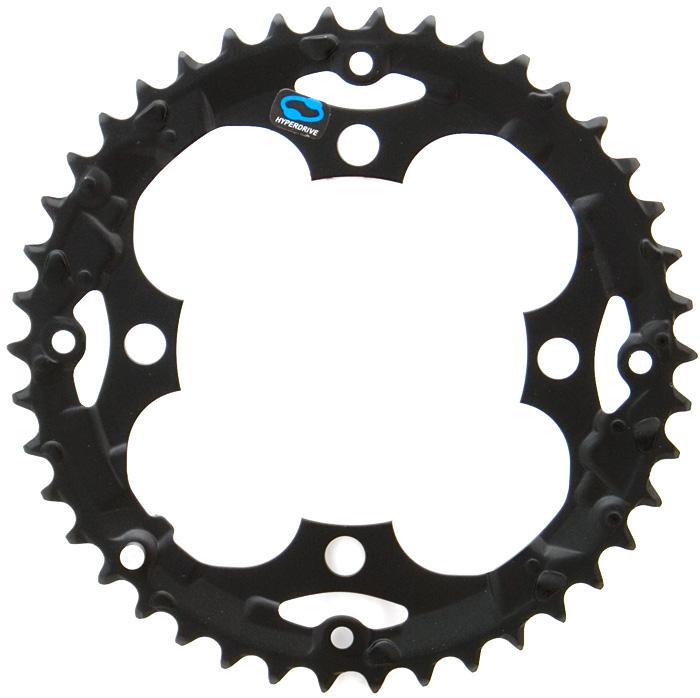

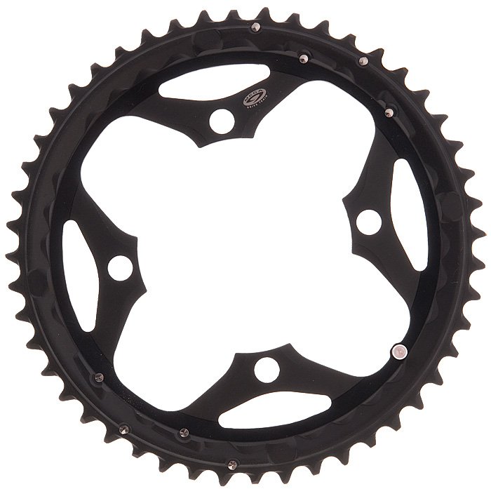

А на счет зубов, что скажете? Они почему то все разные и разной высоты, и разной формы, будто это не фабричное изделие, а какой то Петя сидел и вытачивал их напильником на коленке. У меня, кстати, из-за этого не всегда цепь забрасывается на 3 звезду - скрежешет до тех пор, пока ни зацепится нормальным, не ущербным зубом.

Повідомлення Designer » 29.6.12 21:09
Почувствовать эту регулировку, даже если она работает, очень трудно. Как по мне, это скорее символичная регулировка. Гораздо более полезная штука -локаут. Но это, кому как. Многим просто лень включать-выключать локаут. А некоторые просто не знают зачем это делать и спокойно при этом катаются. Вобщем о смене вилки (как и другого компонента), я считаю, нужно задумываться, когда ТОЧНО знаешь и понимаешь ЧТО тебе нужно и ЗАЧЕМ.
По поводу звезды - "лечить" по фото, - дело неблагодарное. Нечеткое переключение иногда лечиться легкой регулировкой переключателя. Но лезть к нему без опыта не рекомендую. Если есть "час и натхнення", то в сервис можно и съездить.
Это форма зубьев специально для облегчения переключения. Т е как бы для перетекания со звезды на звезду. Там еще пимпочки такие ниже зубьев выбиты которые цепь подхватывают. На задние звезды взгляни - там тоже фоорма их достаточно разная. Но на передних больше заметно.
Не из-за этого. А либо из-зхи неумения правильно переключать. Надо при частоте вращения педалей ок 60 об в минуту но без нагрузки. Т е перед переключением надо чуть разогнаться потом немного сбавить обороты и переключиться.
Ну или возможно что просто передний переключатель не настроен.

Чтоб почувствовать работу прелоада нужно вилку разобрать, почистить, смазать. У меня ХСМ - прелоад чувствуется. Ручка проворачивается с треском - потому что там "трещетка". Она же стопорит ручку от произвольного раскручивания на "наших ужасных дорогах".
"Поломанные зубы" на звездах - чтоб облегчить переключение. Производится специальнообученными людьми на специальных заводах. Тебе, типа, повезло ;)
Я знаю, что мне и зачем надо, тем более, что до того ездил на вилке RST Blaze TnL oil, в которой все вменяемо регулировалось, не трещало и лишний раз не проворачивалось. А тут вроде бы приобрел велосипед классом выше, а вилка в нем - дрянь полнейшая.
А почему они не регулярно появляются? И на меньших звездах после внимательного осмотра я ничего подобного не заметил. Ладно, спишем на know how от Giant.
Да, уже подкручиваю рамку винтом H... вроде полегче стало.
Да не Giant а производителя звезд в твоем случае Шимано.
Ну и посмотри в инете - на всех звездах под работу с переключателем так. Форма правда бывает разная но идея одна и та же.
