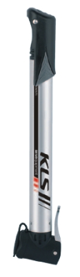

2 новых вопроса:
приобрел насос вот
попробовал насадить его одним из двух отверстий на ниппель, но дальше дело не продвинулось )
объясните пожалуйста доступно как им пользоваться.

Нужно насадить отверстием на ниппель, передвинуть "фиксатор" в положение 90 градусов к насосу.
Для насоса с обьедененным выходом:
Если не надевается на ниппель - раскрутить пластиковую шайбу, достать резиновую и пластиковую деталь, перевернуть их и собрать насос опять.
Раздельным:
Возможно травит воздух не из того отверстия - нужно зажать правильное отверстие пальцем и "качнуть", тогда давление перекинет на нужное отверстие.

1) Одеть, защелкнуть ( защелка с другой стороны от отверствия), качать
