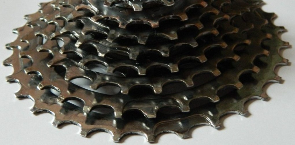

Всем добрый день. Подскажите пожалуйста, не убитая ли кассета на фото? Можно ее использовать, или менять? И может кто знает кто производитель?

На этой кассете еще ездить и ездить. Для наглядности - слева на фото убитая, и то только ближние три звезды
