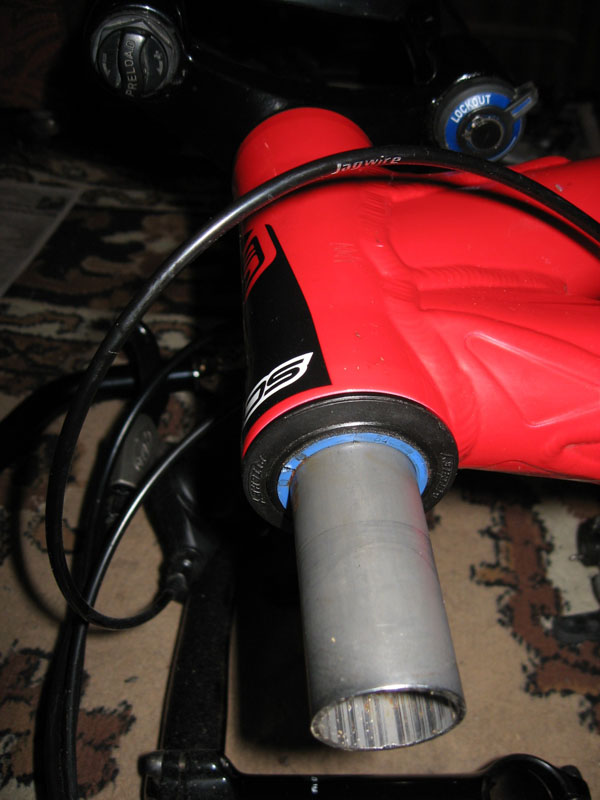

народ помогите пожалуйста советом-вродь все просто-но не могу вынять вилку из рамы!должна поидее высунуться сама даже под своим весом-а не поддается никак)))[attachment=0]Изображение 023-1.jpg[/attachment]
Изображение 023-1.jpg (94.32Кіб)Переглянуто 5227 разів
sotovy1
Повідомлень:1640
З нами з:24.6.08 14:14
Звідки:киев
Re: нужна помощь!!!
Повідомлення sotovy1 » 24.3.10 00:26
ото синее колечко вынь и произойдет чудо :)
можно взять деревянный брусок, приложить к штоку вилки и несколько раз ударить молотком по нему, держа раму с вилкой на весу..
или вилка выпадет или чуть съедет синее колечко и его потом просто снять руками и вынуть вилку из рулевого стакана..
