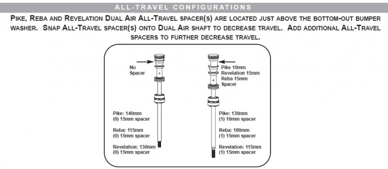

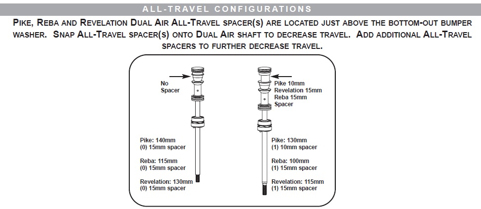

нет. это означает, что проставками all-travel в воздушной камере можно менять ход вилки. где именно там содержатся эти проставки, указано в сервис-мануале, который можно взять тут: http://www.sram.com/en/service/rockshox ... subcatID=8
Нашел, спасибо! Да, действительно меняеться проставками.
В моем случае даже проще. Мне нужно будет просто выкинуть проставку, чтоб увеличить ход.
