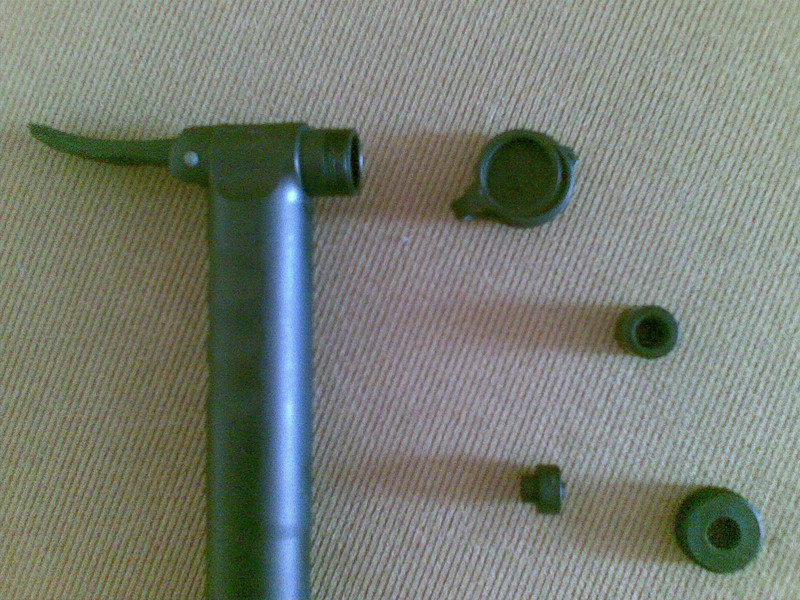

разобрали мой насос (не видел кто - уведиле закопал бы), я его собрал вроди как правильно. пытаюсь качать - не качает вообще. не могу понять че зе прикол. или может чего-то не хватает? ниже фото

Всего хватает, сначала одеваешь на насос шайбочку от колпачка, потом берешь те две резинки и складываешь, Вот та штучка что выше должна быть снаружи. складываешь их соответствующими отверстиями, а потом закручиваешь закруткой, если не качает то раскручиваешь и переворачиваешь обе резинки на 180 градусов, тебе ничего не потеряли, а просто переставили под другой тип нипеля, тебе какой нужен ??

в том то и дело что я собрал как ты сказал, налазит на нипель, зажимаю и нифига не качает!
обычный автомобильный нипель. если переставить под маленький - он туда просто не налезет!

Тогда больше диагноз по фотографии поставить не могу.
у меня иногда взбрыкивает напольный похожим образом - если ты уверен, что все собрал до купы правильно, просто попробуй закрутить послабее верхнюю крышечку, просто крышка может сжимать эту резинку внутреннюю, и она не пускает нипель дальше, поэтому не качает.
