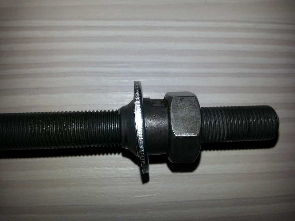

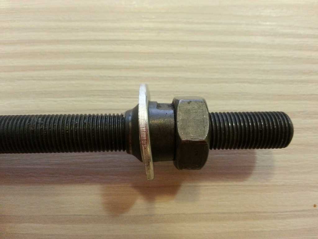

Є переднє колесо від дитячого Giant 20". Щоб розібрати передню втулку потрібен конусний ключ на 13. Є непрофесійний і він не може витримати навантаження при розкрученні і трошки погнувся.
Питання: чи можна відкрутити все діло двома ключами з різних боків без розконтрення за допомогою конусного ключа? Боюся вісь погнути.
Дякую! :)

dimaxer
Ось то вы вряд ли погнёте, но вот нормально раскрутить/расконтрогаить, после смазки и чистки, вряд ли выйдет.
Если тянуть с обоих боков ключами, гайки, которые в свою очередь законтренны между собой, есть вероятность сорвать резьбу либо на оси, если она совсем пластилин, либо на гайках, что более вероятно.
Так что лучше найдите ключ, конусный, специальный или обратитесь в мастерскую, услуги такого плана примерно стоят 10-30 гривен
Не совсем понятно, что вы хотите сделать. Если окрутить одну внешнюю гайку, удерживая вторую внешнюю с противоположной стороны оси, то да, можно.
Если вы хотите крутить одновременно две законтренные между собой гайки, то это не лучшая идея.

Повідомлення dimaxer » 7.1.16 23:49
Еще два вопроса. :)
1. Прочитал, что у втулки есть правая и левая часть. Я уже не знаю где какая. Это критично?
2. Прикрепил фото где видно, что у одного конуса погнута "крышка". Сам конус стоит ровно, а крышка не очень. На заводе криво заклепали. На ход не влияет, думаю. Критично ли это и продаются ли где-то такие вещи?
Спасибо большое!!!

Повідомлення qweer » 8.1.16 10:49
dimaxer,
Так как это втулка от переднего колеса, детского велика, скорее всего, там ободные тормоза. Следовательно не важно с какой стороны вы вставите ось, конуса и контряшие гайки должны быть одной ширины.
Пыльник, который у вас стоит криво, не выполняет ни какой роли кроме пыльника. То есть если он плохо прилегает к кромке втулки, он пропускает пыль и воду к смазке. Поправте его слегка постукивая, это все го лишь кольцо из стали.
Я с трудом представляю себе, как там что-то можно сорвать подобным образом. То есть непонятна сама физика процесса поломки, а также принципиальные отличия от варианта удерживать вторую гайку конусным ключом.
В Практике были случаи, когда страдала тонкая контро-гайка из-за того, что её пытались проворачивать вместе с конусом, в таком случае создаётся повышенное сопротивление и гайка начинает идти не по виткам резьбы, а так как на ней всего 3-4 витка, она их слизывает или прослабляет.
На ашанах в таком случае, умирала и резьба на оси.
К Случаю dimaxer - это вряд ли относится, так как контро-гайка широкая. Но предупреждён - вооружен.

Повідомлення dimaxer » 8.1.16 10:58
dimaxer,
Так как это втулка от переднего колеса, детского велика, скорее всего, там ободные тормоза...
Спасибо большое!!! :good:
