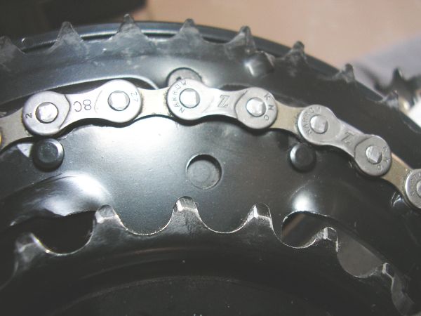

Что-то я не вижу, где там износ звездочек.
большая звезда убита, можно считать. цепь менять уже скорее всего бессмысленно, потому что новая будет проскакивать. поэтому лучше доубивать уже всю трансмиссию, выжав из нее, сколько протянет, а тогда менять все сразу.

Та не, Дима, она не убита, она такая с самого рождения. Где-то на Уабайке была тема, куда я выкладывал фотографии абсолютно новой системы М191. Найду - кину сюда.
UPD
Вот, нашел
У меня такая же цепь умерла за 1200 км совсем не агрессивного катания. Если ее не меняли, то, боюсь, в таком случае кассете уже плохо.
На фото вопрошающего 3-я звезда полумёртвая уже, ясно виден износ. Проскакивать на ней может и не будет, но:
Вообще-то рекоммендуется замерять износ и менять цепь примерно после 1000-1200км, потому что на 1200 она уже будет растянута процентов так на 75-85, и любую цепь надо будет менять. Тут за 2000 цепь скорее всего уже порядочно износила и задние звёзды и на них то и будет проскакивать цепь, так что да - докатывать что есть ещё пару тысяч и потом менять всё комплексом скорее всего.
