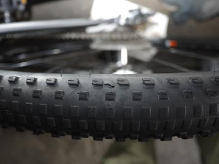

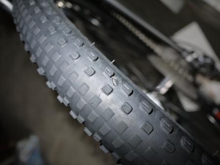

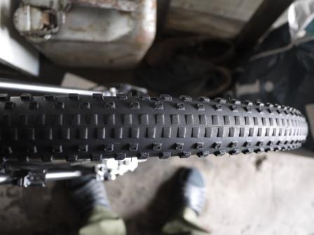

Есть покрышка Bontrager с мягким кордом. Планировал ее использовать в качестве запаски в походе, но появился порез. Неглубокий, прорезан как бы верхний слой, но все равно терзают смутные сомнения, выдержит ли езду с багажом? В настоящий момент вроде бы без изменений. Как думаете, стоит оставить ее " на всякий случай " или дотирать до "нуля"? На смену приготовил смарт сэм. (Надеюсь он лучше будет держать проколы)
Через отвір видно внутрішній шар тканини всередині шини? Нитки всередині не пошкоджені?
Якщо ні - буде тримати. Можна ще підсилити це місце зсередини латкою з міцної тканини, або кількома шарами лейкопластирю на тканинній основі.

У меня в 90-е на совковой 622х37мм получился разрыв более 10см, по центру рабочей поверхности. Зашил, заклеил, переставил на перед. (2 часа на обочине ковырялся). Еще 200 км прошла, пока смог поменять
