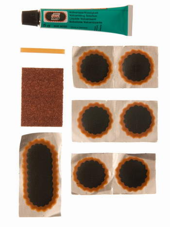

латки от БББ - говно :)
покупай лонгус или еще какие, но должны быть типа вот таких:
я в земле покупал :grin:

С недавних пор решил пользоваться латками-самоклейками от ВВВ, потому что не хочется возить с собой клей. Часто приходится менять давление: на грунте сдуваю, на асфальте подкачиваю. По-видимому, в результате изменения размеров камеры латки сползают и уже несколько раз в одно "прекрасное" утро колесо оказывалось на ободе.
Перед приклеиванием камеру обезжириваю спиртом. Что еще делать, чтобы латка не сползала?
Не користуваться такими латками ВВВ. Вони дійсно погані і злітають (бо вони тупо високі і з слабким клеєм). Якщо безклеєві (тобто з попередньо нанесеним клеєм) - то рекомендую ParkTool і Topeak (вони тупо однакові насправді). Тримаються дуже непогано і доволі надійні.
