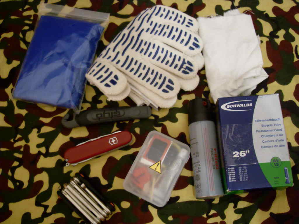

Повідомлення orlexy » 17.8.13 12:25
● Газовый баллончик Терен 4
● Мультитул с выжимкой
● Перочинный ножик
● Рем.комплект для камеры (заплатки, клей, наждачная бумага)
● Тормозные колодки
● Бортировки
● Замок для цепи
● Перчатки
● Камера с ниппелем шредер
● Пластиковые стяжки
● Ветошь
● Дождевик (по погоде, чаще без него)
● Насос (на раме)
[spoilerфото]
[/spoiler]
Люди говорят нам с момента нашего рождения, что мир такой-то и такой-то и всё обстоит так-то и так-то. У нас нет выбора. Мы вынуждены принять, что мир именно таков, каким его нам описывают.

Постоянно вожуна работу - с работы в рюкзаке в маленькой сумочке:
5. Замок для цепи
А можно поинтересоваться ЗАЧЕМ? Точнее как его использовать без выжимки? А если есть выжимка - то зачем замок? Спрашиваю не просто так - этим летом уже дважды рвал две разные цепи (один раз как раз когда ехал на работу). И даже если бы у меня был запасной замочек он бы мне ничем совершенно не помог бы без выжимки или хотя бы мощных пассатижей (когда рвал второй раз пассатижами можно было посадить слетевшую пластинку с пина обратно).
А по теме - вожу с собой:
1). Насос (рычаг фиксации насоса на ниппеле является бортировкой).
2). Латки-самоклейки.
3). Набор Г-образных шестигранников (они заметно легче мультитула и крутить ими удобнее).
4). На руле фонарик - днем в режиме мигания, ночью как фару можно использовать, на подседелке красный габарит - днем в режиме мигания, ночью в постоянном свечении.
5). Телефон мобильный.
Когда еду далеко и надолго (не на работу а за город):
6). Запасную камеру 1-2 шт.
7). Клей-латки качественные.
8). Если еду в горы, надолго и тормозные колодки старые - беру запасные. Собственно в горной местности уже не раз колодки приходилось менять.
9). Задумался над тем чтобы возить еще и выжимку. Хотя цепи рвались когда у них пробеги были за 3500 км, сейчас поставил новую трансмиссию, надеюсь рваться не будет в ближайшие пару лет.
RealIce
Повідомлень:2358
З нами з:3.4.08 11:53
Skype:realicegsm
Re: Состав бардачка для покатушек на работу.
Повідомлення RealIce » 17.8.13 22:58
5. Замок для цепи
Замок запасной как то помог когда не проверил настройку перекидки после установки кассеты и цепь слетела за звезду. Расстегнулся замок и часть его улетела к х.. Еще раз как то растегнулся замок когда цепь при неудачном переключении попала замком прям на зуб звезды. Но тогда замок не улетел.
Вероятность такого случая конечно мала. но и замок то в коробочке с латками не мешает.
А по поводу выжимки. Купил перед недавней поездкой мультитул с маленькой выжимкой. И она вполне работает.
