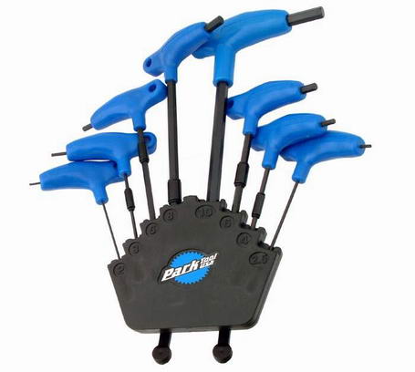

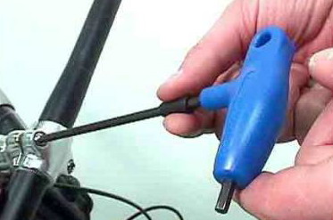

Підкажіть, що це за утовщення іде на шестигранниках (на 3,4,5,6, і 8 ) ?
Пока ноги крутят - крути!
Модератор8
Страшний Модератор
Страшний Модератор
Повідомлень:661
З нами з:21.3.08 03:25
Re:
Повідомлення Модератор8 » 6.2.10 00:46
Пластиковая втулка - опора для пальцев, чтобы было удобнее и быстрее закручивать болты с длинной резьбой.

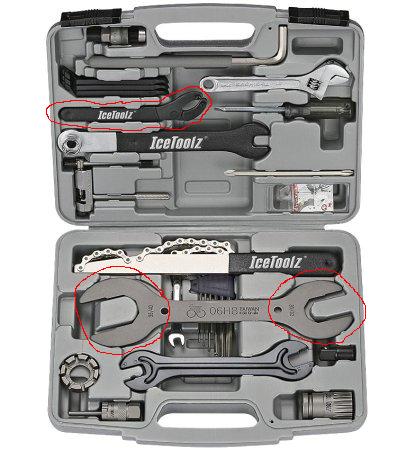

Что за инструмент? [объединено]
Повідомлення Muzik_ua » 18.8.10 10:11
На картинке красным выделены 2 инструмента.
Уважаемые знатоки. Внимание, вопрос!
Какое предназначение этих инструментов?
IceToolz 82A5.JPG (37.8Кіб)Переглянуто 4293 разів
А также вопрос по марке IceToolz - какие отзывы пользователей? Качественные ли это инструменты вообще? Производство - Тайвань.
На сколько они отличаются, например, от BikeHand или X-Tools??? По цене отличаются довольно существенно..., но при этом дешевле, чем Шимано.

Повідомлення RealIce » 18.8.10 12:17
Ключь внизу - для резьбовых рулевых
Съемник ввкрху - это че то по моему съемник каких то кареток
Т е получается - редкоиспользуемое в реальной жизни
Max_NoMad
Повідомлень:2171
З нами з:18.12.07 19:35
Re:
Повідомлення Max_NoMad » 18.8.10 12:35
внизу
Конусный двухсторонний ключ на 36/40 и 30/32 мм
(цитата из описания этого набора)
может использоваться в старых каретках и некоторых насыпных втулках под 20 мм ось. возможно, подойдет под резьбовую рулевую.
вверху - съемник каких-то кареток, хз каких.
вот в раскрытом виде:
фотка с http://www.icetoolz.biz - сайта производителя.
на сайте: Инструменты для каретки -> 11A0 -> Съемник каретки, Cr-Mo сталь.
Востаннє редагувалось 18.8.10 12:47 користувачем Max_NoMad, всього редагувалось 2 разів.

Повідомлення Muzik_ua » 18.8.10 12:41
Это полезная инфа, которая делает этот ключ не таким уж и бесполезным. :^:
Но главная интрига - это приспособление из верхней половины набора, какое-то описание этого девайса напрочь отсутствует...
А также отзывы о марке IceToolz
Востаннє редагувалось 18.8.10 14:50 користувачем Muzik_ua, всього редагувалось 1 раз.
Иногда лучше жевать, чем иметь много постов на форуме. ©
Max_NoMad
Повідомлень:2171
Re:
Повідомлення Max_NoMad » 18.8.10 12:48
смотри выше, я отредактировал пост.
может это под ВМХ-каретки, например. какие-то из них с такими отверстиями на примерно таком диаметре и есть.
немного офф-топа про конусные ключи:
у меня есть колесо на 20мм насыпной втулке Tattoo (Quando), конусный ключ там явно шире 20 мм :)))
у Шиманы там вообще в смысле конусных ключей все очень запущено: кроме "обычных" 15 и 17 мм конусов есть 18, 21, 22, 23, 24, 28...
Shimano cone wrenches. Available in 3 versions:
for HB-M800:
* TL-HS21 - 23x15mm
* TL-HS22 - 24x17mm
for HB-M976/M970/M975/M776/M801 and WH-M975/M776
* TL-HS23 - 28x18mm
a инет кагбэ говорит нам, что:
* 36/40 мм - это для резьбовых рулевых 1.1/8" и 1.1/4"
36 mm and 40 mm headset wrench. Fits both 1 1/8" and 1 1/4" standard non-threadless style headsets. For the best adjustment, use two headset wrenches, one on each headset nut.
* 30/32 - для некоторых старых кареток/рулевых, а также 1" резьбовых рулевых.
The 30 mm wrench fits some older one-piece bottom brackets locknuts and older USA made Schwinn headset locknuts. The 32 mm wrench fits 1" standard non-threadless style headsets. For the best adjustment, use two headset wrenches, one on each headset nuts.
посты объединены
для каких-то загадочных кареток тот ключ.
у ПаркТул похожий есть:
Lonely Wolf
Повідомлень:1334
З нами з:16.7.08 23:08
Звідки:Киев, Лесной
Re: Подскажите по инструменту
Повідомлення Lonely Wolf » 19.8.10 12:30

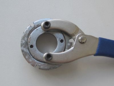

Верхним ключом разбираются каретки а-ля "Украина" и прочий ХВЗ, т.е. старые каретки системы "конус-чашка", ну и откручиваются любые детали, имеющие отверстия, как на фотографии. А вращающийся "рог" этого ключа позволяет откручивать детали разных размеров.

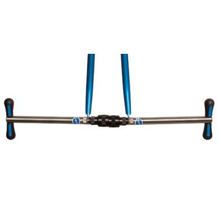

Возможно ли в веломастерской(и в какой???) выровнять немного переднюю вилку "штаны"- "ноги" есть для этого какое-то оборудование???
- Kellys MAGNUS White 2010 ПРОДАН -
- KTM STRADA 1000-
- UT4UQV -
Nitro
Повідомлень:2298
З нами з:31.12.02 20:50
Звідки:Kieff
Re:
Повідомлення Nitro » 3.2.11 10:20
Оборудование называется тиски и лом / труба чем подлиннее... :) Можно сделать в любом помещении, где есть тиски и лом / труба. Ровность геометрии никто не гарантирует.
Специализированных стендов, для выравнивания вилок, не существует.

Повідомлення shapirus » 3.2.11 19:36
это смотря что предстоит выравнивать и смотря какая вилка. иногда можно и для этого есть инструмент:

Повідомлення Nitro » 4.2.11 10:47
Ну для ровняния дропаутов есть приблуды, не спорю - а вот для выравнивания короны-штока-ног я не видел.
"Делать или не делать. Пытаться не надо."(с) Йода, учитель Джедай.
shapirus
Повідомлень:4596
З нами з:7.5.06 10:03
Re:
Повідомлення shapirus » 4.2.11 12:57
видел и даже написал о них в своем предыдущем посте ;)
а товарища с гнутой вилкой надо спросить, что конкретно у него погнулось-то. я например не понял.
Nitro
Повідомлень:2298
Звідки:Kieff
Re:
Повідомлення Nitro » 4.2.11 13:03
Эта штука ровняет дропауты, насколько я вижу, и не более. ;) Дропауты в вилке (стальной) или раме (стальной).
http://www.parktool.com/blog/repair-hel ... ment-ffg-2
А если погнут шток относительно ног (как я понимаю тут и случилось, из-за въёзда, например, в стену ;) ) - то такой инструмент до лампочки :)
shapirus
Повідомлень:4596
Re:
Повідомлення shapirus » 4.2.11 13:35
ТЫ написал в своем предыдущем посте, а не я. вот этот инструмент:
но все же надо уточнить, что, собственно, погнулось-то.
если действительно шток/корона/ноги, то это начало неизбежного пути к покупке новой вилки, а то и велосипеда в целом, учитывая, что за велосипед.
однако, если там не люминь, а сталь (мало ли чего на команчи ставят), то попытаться выровнять процитированным выше инструментом можно и нужно.
