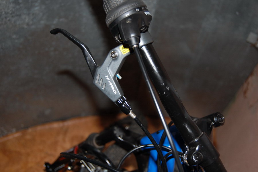

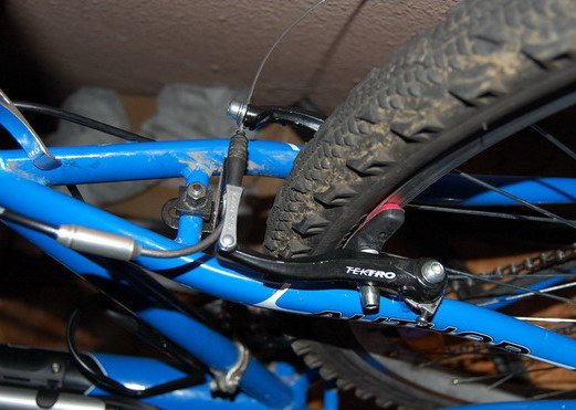

Не могу настроить задний в-брейк
Повідомлення smoozy » 6.3.11 19:16
Вот уже часа два сегодня стоял над этим тормозом, но так ничего существенного и не достиг.
Рукоятка тормоза, заместро того, чтобы возвращаться в исходное положение какое-то время "зависает", не говоря уже о колодках, одна из которых движется, а другая практически стоит на месте, а трос при этом провисает на раме. Такое впечатление, как будто пружины не работают ни на рукояти, на на колодках.
А еще я никак не могу "впихнуть" конец рубашки тросика внутрь тормозной ручки. Есть такое подозрение, что из-за этого такие неполадки: во всех видео по настройке, что я видел таким образом из рукоятки конец рукашки не торчал.
Может быть, поскажете, что бы это могло быть, где проблему поискать?
Вот не бог весть какой информативности фото:

Re: Не могу настроить задний в-брейк
Повідомлення Модератор8 » 6.3.11 19:32
Для начала надо разобраться с этим моментом. Наконечник рубашки должен плотно и глубоко сидеть в регулировочном винте на ручке тормоза.
Вот еще в помощь инструкции по настройке v-brake: http://bike-repair.ru/V_BRAKE.htm

На этот сайт я и заходил с самого начала)
Может, расскажете, как посадить наконечник рубашки "плотно и глубоко"? Как я его не прилаживал, то получалось, что он все равно снаружи. Вот если бы по другому был устроен регулировочный винт, чтобы туда небольшой отрезок рубашки помещался...

Может, расскажете, как посадить наконечник рубашки "плотно и глубоко"? Как я его не прилаживал, то получалось, что он все равно снаружи. Вот если бы по другому был устроен регулировочный винт, чтобы туда небольшой отрезок рубашки помещался....
Видимо что-то мешает, по фото не видно. Можно разобрать все, выкрутить этот винт и проверить не застряло ли там что, не погнут ли он, не деформирован ли наконечник и т.п.
А какая ситуация на переднем тормозе?

Повідомлення smoozy » 6.3.11 19:57
Там ситуация нормальная: колупал, колупал и не заметил, как сделал). Работает отменно: упругая ручка, пара миллиметров зазор, но при этом рубашка все равно не фиксирована, кроме как за счет того, что я так подогнал размер троса, чтобы все было в натяжку.
А разбирать винт, ручку - все пробовал, но принципа установки так не понял.
Я тут нашел рядышком в километре какой-то велосервис: доеду на переднем тормозе - пусть посмотрят. Вряд ли кто-нибудь сможет объяснить, как это сделать на словах - тут просто нужно, чтобы кто-нибудь посмотрел и пощупал руками. Но все равно спасибо!
Повідомлення smoozy » 13.3.11 21:35
В сервис я так и не поехал, но сегодня взяло и осенило :Yahoo!: , почему нет "тяги" на тормозах: нужно было при установке тормозных рычагов вставить их штырек в другую дырочку на раме (их там три всего). Как сделал - заработало все просто прекрасно и не нужно никак фиксировать ту несчастную рубашку в ручке тормоза - она там держится без проблем
Вот такой вот я тормоз)

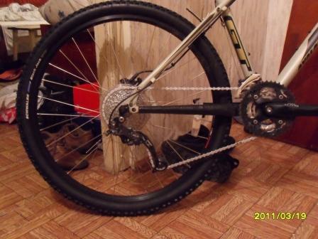

Положение заднего переключателя SLX
Повідомлення Aleks_m_t » 19.3.11 21:03
Приветствую!
После установки новой цепи и заднего переключателя возник вопрос по положению лапки заднего переключателя в положении "средняя звезда спереди-большая сзади", а именно не сильно ли натянуты пружины перекидки. Не отразится ли такое положение на ресурсе. Фото прилагаю:

Re: Чайниковские вопросы 2
Повідомлення Samuray » 19.3.11 21:15
А зачем использовать вообще такую передачу? Ты спереди еще 3ю большую попробуй, при таком перекосе цепь трет о рамку пер.перекл. Для таких передаточных отношении на системе предусмотрена малая звезда.
