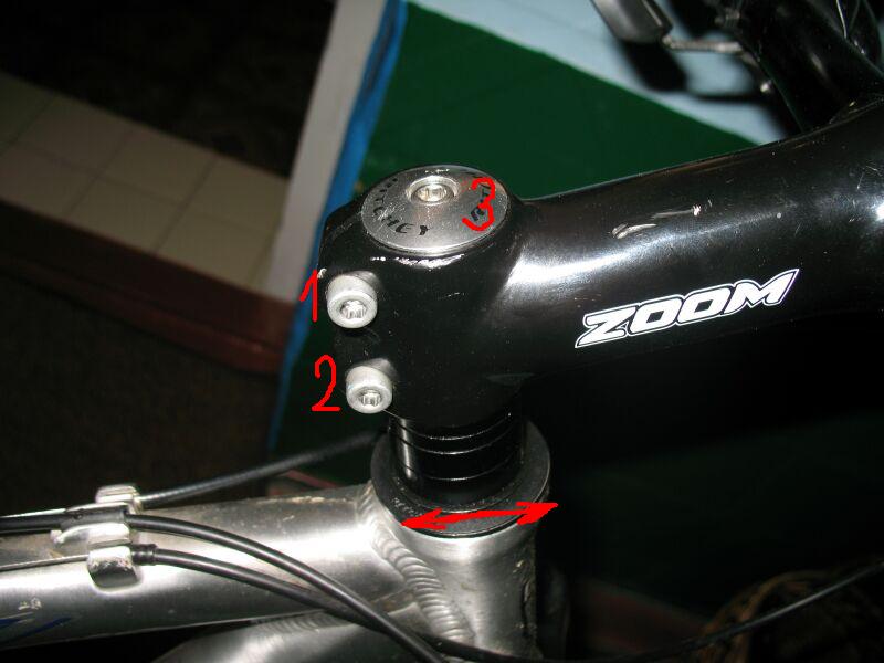

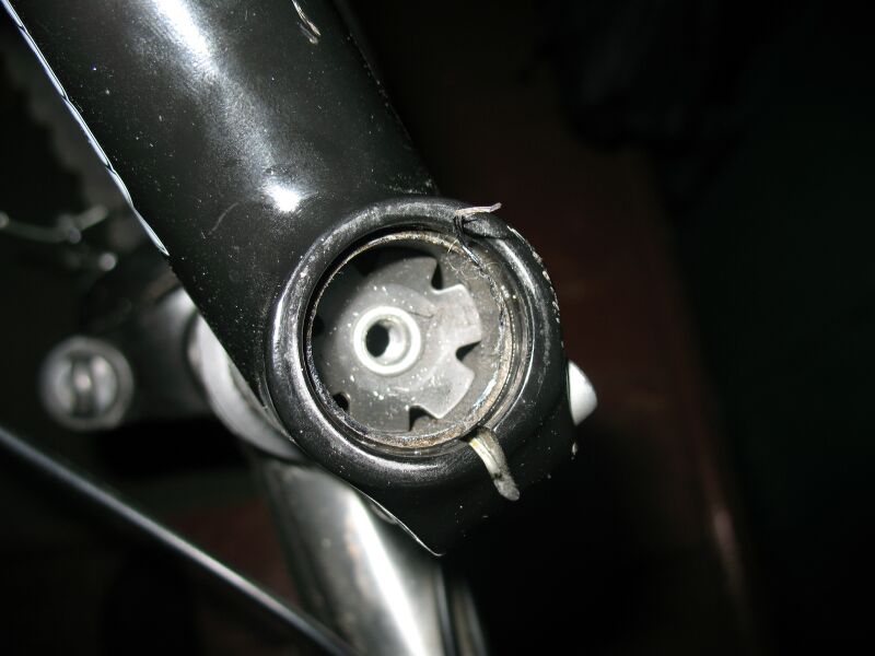

Люфт в рулевой колонке
Повідомлення Andy_13 » 26.8.10 20:45
Всем привет!
Вел - Rock Machine Thunder 50.
Вилка - Rock Shox Dart 1.
Проблема в том что не получается устранить люфт в рулевой колонке. Люфт в рулевой колонке проявляется в направлении, показанном стрелкой на рис.1. в области верхнего подшипника.
Делаю так:
Отворачиваю винты 1 и 2(см. рис. 1).
Подтягиваю якорь винтом 3. Если затягивать с усилием - то руль поворачивается туго. Поэтому затянул так что б пропал люфт и затянул винты 1 и 2.
После подтяжки якоря люфт пропадает, но появляется снова через несколько километров пути.
Затягиваю снова якорь но через пару километров все повторяется.
Если оставить и не затягивать то люфт не увеличивается, а остается такой как и был.
У меня возникает подозрение, что якорь, после каждой подтяжки, вытягивается...
Но это только мои скромные догадки. Поэтому и обращаюсь за помощью к знатокам.
Подскажите, как можно устранить люфт?
Рис.1
Якорь

Re: Чайниковские вопросы
Повідомлення ВелоДім » 26.8.10 21:53
для начала стоило бы указать что за рулевая стоит

Re: Люфт в рулевой колонке
Повідомлення Модератор8 » 26.8.10 22:10
Думаю, не будет лишним разобрать колонку и оценить ее состояние.
Это врядли, после затяжки выноса болт якоря и крышку можно хоть вообще снять - нагрузки они не несут.

Повідомлення Trion » 26.8.10 22:29
Загадочно, поскольку после затяжки болтов люфт не должен появляться вообще. Болт якоря после затяжки выноса по идее можно вообще отпускать - он почти не несет нагрузки, поскольку правильно закрепленный на рулевой трубе вынос сидит жестко.
Я, помнится, две недели по буеракам отъездил без болта и крышки (потерял) якоря, за это время с рулевой ничего не случилось.
Уверен, что это рулевая, а не сама труба в теле вилки разлюфтилась?

Повідомлення shapirus » 26.8.10 23:25
еще хорошо бы обезжирить трубу вилки и контактирующую с ней поверхность выноса. потому что а вдруг.
