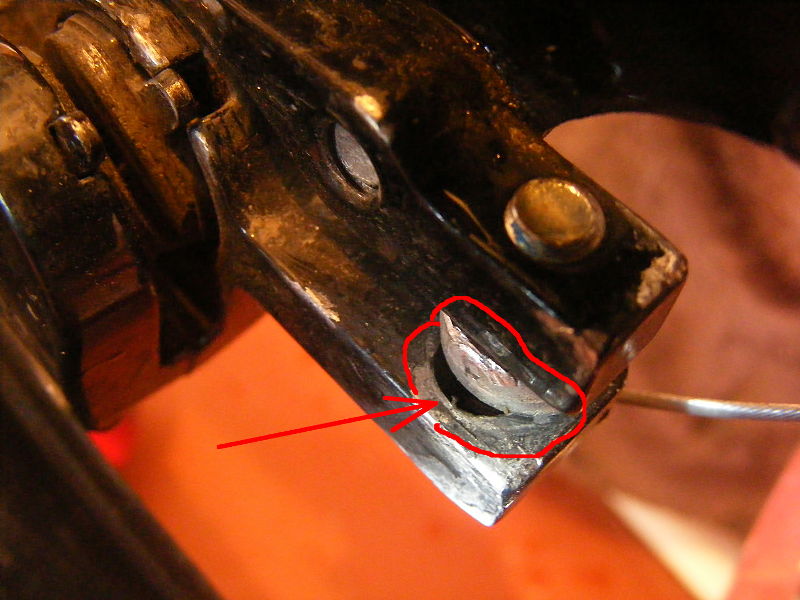

Новый вопрос. Про перекидки.
На байке Norco Range Alu 7.1 (2014) стоит передняя перекидка Sram X5, шатуны RaceFace Evolv (22-36).
Фото (такой же байк) для наглядности:
Перекидка крепится к приваренному, назовём его "директ маунту". Одним единственным болтом крепится.
У меня есть две проблемы:
1) на самой мелкой звезде спереди и самой большой сзади цепь затирает нижний край перекидки. Опустил сколько смог, но всё равно затирает немного, если на велике никто не сидит. По идее должно лечиться либо опусканием перекидки (с этим проблемы), либо поворотом перекидки назад (а это вообще конструктивно не предусмотрено).
2) вторая проблема меня драконит куда больше. При попытке переключения спереди на большую звезду перекидка просто зажимает цепь между собой и большой звездой!!! :dash2:
Вгору цепь выдавливается с трудом. Помогает только переключать на скорости и делать само переключение немного быстрее.
Я вот подвигал перекидку вверх-вниз и кажется мне, что её бы ещё чуть ниже опустить (2мм) и было бы зашибись. Вроде как та часть что должна выдавливать цепь наверх, она должна под цепь заходить, а не тупо жать цепь в звезду. Но ниже уже опускать некуда, дырка в перекидке не позволяет. Повернуть перекидку тоже нельзя ни по какой оси. Можно только вот двигать по этому директ-маунт креплению вверх вниз. И то с определённым пределом.
Что делать?
Буржуйские форумы предлагают воспользоваться дремелем и удлинить дыру в самой перекидке. Типа можно удлинять "покуда там хватает мяса".
Дело говорят?
Другие варианты:
Это такая перекидка говённая.
Это чисто на моей раме директмаунт высоковато приварен.
Может конкретно эта перекидка не дружит с конкретно этой системой.
Я растерялся :duma:
Хочется больше уверенности в том что более низкое размещение вылечит плохой апшифт перед тем как начну что-либо сверлить.
Подскажите, в общем.
Н
Что делать?
Дело говорят?
А в директ-маунт нет второй дырки немного ниже? вроде местодля нее там имеется. можно самому там еще просверлить. :duma:

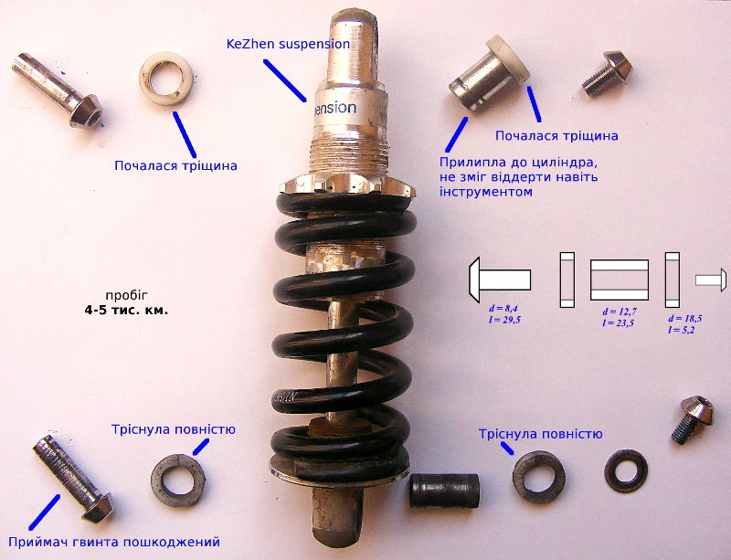

Decoherence
Повідомлень:88
З нами з:26.5.15 09:43
Звідки:Київ, Теремки
Re: Чайниковские вопросы. Акт третий.
Повідомлення Decoherence » 8.7.16 11:45
Ашан разве продает велики собственной торговой марки?
Так просто обычно называют все дешёвые велики неизвестной марки, купленные в Метро, Ашане, Эпицентре, в других неспециализированных магазинах или на базаре.
По теме: думаю, что таких вставок не бывает, надо делать самостоятельно.
(Пока ещё так и не разобрал свой задний амортизатор, но, возможно, мне предстоит заняться тем же в скором времени :))
П.С. Цікаво, що мій ашанбайк пройшов десь 4-5 тис. км. і почалася ціла низка критичних поломок. Якщо все те здохне найближчим часом, то дешевше буде купити новий вєлік, аніж ремонтувати старий :)
Гальма дискові (обидва на межі здихання, нестандартні, запчастин не знайшов у Києві) - по 420 нові = 840 грн
Перемикачі (передній і задній в недоброму вже стані): по 200 грн десь = 400 грн + тросики, рубашки тощо, 500 грн
Сам задній амортизатор взагалі дорожче мого велосипеда вдвічі :) Ну, таке барахло (одна пружина) взяти, як мій б/у за 200-400 грн
Вилка - 1400 грн, можна б/у взяти за 600.
Разом по мінімуму - вже 2000-2500 грн. без гарантії, що щось критичне не вийде з ладу одразу за ремонтом і заміною запчастин.
Одна надія на ремонт моїми кривими ручками :)
Второй дырки не обозреваю.
Насверлить, конечно, можно. Но не моими руками и не на глаз )))
Может просто я вообще чего не то делаю? Может не в высоте перекидки проблема?

Нарешті "наважився" розібрати амортизатор :) Виявилося набагато простіше, ніж я собі то уявляв. Отримав наступну жменю запчастин:
Тепер піду шукати щастя у веломагазинах, чи знайду необхідні пластикові шайби із внутрішнім діаметром 12,7мм і товщиною 5,2мм...
Пошкодження гвинта, здається, не критичні. Але при нагоді варто б замінити його теж.
А то вже майже місяць без велосипеду... сумно...
До речі, знайшов ще такий "дефект" на обох дискових гальмах - таке враження, що кріплення вибили "еліпс" у пазі.
То вони вмерли через неправильну установку/тех.обслуговування/використання? Чи то нормально? Гальма працюють, але останнім часом стали гальмувати досить слабенько (з 30 км/год гальмівний шлях метри три-чотири), доки не побачив ту щілину, все "списував" на зношені колодки (точніше, раніше я її теж бачив, але не думав, що то може бути дефект).
Паралельно виникло ще одне запитання:
Я спробував розібрати також і передній амортизатор, але виявилося, що треба як мінімум 18см довжиною шестигранник на 5 або 6. Де таке диво можна знайти? І як точно дізнатися, який саме мені потрібний, бо там в середині вилки геть нічого не видно :) Купувати ще один набір шестигранників, тільки тепер великих? Я щось таких довгих не бачив у продажу...
(На "штанах" підвішені дискові гальма та геркон від велокомп'ютера... як же не хочеться їх знімати!)
Всі дискові каліпери мають еліптичне кріплення для можливості регулювання каліпера у перпендикулярній ротору площині.
