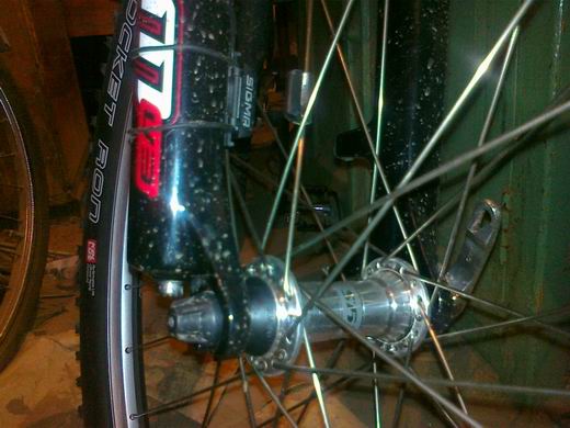

Подарили беспроводной велокомпьютер Comanche CRL 12. Симпатишный экран, с подсветочкой, нормальные функции.
подскажите пожалуйста, как его правильно установить? В комплекте есть инструкция, с одной стороны понятно - устанавливаем магнит на спицу, устанавливаем сенсор на вилку напротив магнита и вуаля.
но никак не могу понять на каком расстоянии от оси колеса нужно размещать сенсор и магнит, нигде не сказано... По идее, если на разной высоте его установить, то и длина окружности, описываемая магнитом, изменится. Или я что-то не понимаю? Подскажите кто имеет богатый опыт, или может инструкция где-то подробная есть?
Рекомендуют расстояние 1/3 длинны радиуса колеса от оси. В теории - пофиг, т.к. согласно законам геометрии любая точка колеса будет проходить приемник за одинаковое время. На практике, если прицепить ближе к ободу - то магнит будет элементарно далеко от приемника. Рекомендуемое расстояние около 5мм.
Как может измениться пройденное расстояние колесом за один оборот, если это константа записанная в памяти компьютера? :duma:
Только если вы смените покрышки! ;-)
где рекомендуют? производители? есть какие-то спецификации?
про максимальное расстояние в 5мм в инструкции есть. А еще там есть раздел про определение размера колеса, поэтому то я и задумался.
Проходить приемник-то будет за одно время, но вот расстояние-то разное будет.
Если вспомнить курсы элементарной геометрии, то разный радиус даст разную длину окружности. Соответственно будет разный пройденый путь сенсора.
Хотя возможно в компьютерах как-то по хитрому это считается...

а велокомпьютер и не регистрирует пройденный путь напрямую. Он регистрирует частоту оборотов колеса, что является константой на любом радиусе. А потом уже делает пересчет в соответствии с тем, что Вы вводили (длинну окружности протектора)

че то не так у вас с геометрией.....
ок... тогда так...
1) датчик считает количество оборотов колеса..... Не скорость пролетания магнита и не путь магнита а именно количество раз сколько магнит проходит возле датчика....
2) обясните мне, как зависит количество оборотов колеса от высоты датчика
