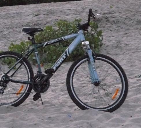

півтора не дуже активних сезони катання на двоколісному провів на рамі розміром 19,5" при моєму зрості 176 здається саме те що треба (виміряв здається правильно бо ніяких наліпок не було) але іноді при тривалому (для мене це більше 3-4 годин) на велосипеді чомусь починає втомлювати сама рама (може це мені тільки здається так) не знаю в чому проблема, тому є думка спробувати 17,5" раму
тому питання варто це робити чи ні??
можливості спробувати на ходу 17"5 раму наразі немає :duma:
vovkastallion
Повідомлень:3733
З нами з:23.5.09 09:22
Skype:VovkaStallion
Звідки:Киев Троя
Re: Чайниковские вопросы
Повідомлення vovkastallion » 25.11.10 09:42
Что значит - "починає втомлювати сама рама" - спина устаёт из-за слишком растянутой посадки или что?
Если в стендовере рама норм то незачем её менять. Попробуй седло ближе подвинуть, вынос короче поставить, с проставочными кольцами поиграй.

Что значит ?
поперек іноді так забиває що розігнутись важко :)
а рама при тривалому катанні починає здаватись візуально величезною (можливо я "хворий"), хочеся щоб вона коротшою трошечки була і легшою візуально, якось так
катаю ось на чому

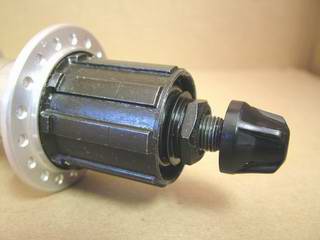

С недавнего времени появилась проблема - временами педали при езде прокручиваются вперед ( то есть звездочки крутятся отдельно от заднего колеса). Со временем стало проявляться чаще. Звездочки крутятся в обе стороны одинаково ( с одинаковым звуком трещетки ). Что это может быть ? Спасибо
Модератор8
Страшний Модератор
Страшний Модератор
Повідомлень:661
З нами з:21.3.08 03:25
Re: Помогите идентифицировать проблему
Повідомлення Модератор8 » 8.12.10 03:57
Видимо что-то случилось с механизмом зацепления в барабане (трещетке) задней втулки - либо поломка, либо как вариант из-за слишком густой смазки в сочетании с похолоданием залипают собачки. В зависимости от пробега и уровня втулки:
- если барабан (фрихаб) - разбирать, выяснять причину и чинить, если не чинится - менять барабан;
- если трещетка - тоже можно разбирать и чинить, но часто с этим не заморачиваются и учитывая ее стоимость просто сразу меняют.
