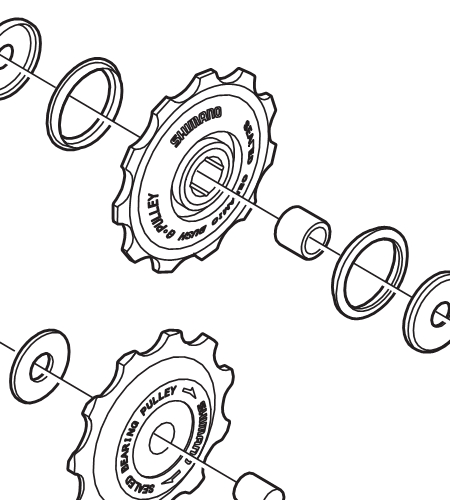

Сегодня разобрал велосипед, почистить / смазать, чтоб до весны не ржавел. Проблема возникла когда собирал обратно заднюю перекидку (Shimano XT M771). Там оказывается разные ролики, и где какой стоял я не запомнил. Подскажите какой должна быть сверху а какой снизу.
narrow - нижний пардон, на хт по-другому написано

Re: Чайниковские вопросы
Повідомлення Nitro » 9.12.10 10:09
Тот что на подшипнике - снизу, тот, что без него и с люфтом - сверху.
Верхний ролик всегда люфтит - это нормально, это чтобы ему легче было перекидывать.
Повідомлення MAXHO » 9.12.10 18:42
Ну как на картинке? Ролик со стрелочкой снизу?
Повідомлення Модератор8 » 9.12.10 19:39
Да, и ставить так, чтобы крутился по стрелочке.
