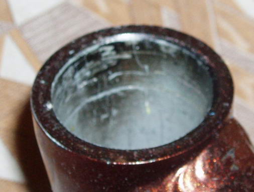

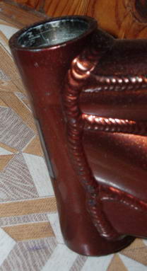

ітак питання: є рама, з отим от стаканом, я маю підозру що туди треба ставити саму звичайну рульову, а не напівінтегровану або інтегровану. що скажуть люди, котрі більше за мене розбираються в цьому?
Судя по фото - рулевая обычная. Ну можешь измерить еще внутренний диаметр рулевого стакана для уверенности - должно быть ~34мм.

диаметр рулевого стакана для уверенности- должнобыть ~34мм.
33,9 ()
і тоді ще питання, торцувати кареточний вузол і рульовий стакан обов"язково, чи не дуже але краще коли відторцовано? чи це теж від типу рульвої залежить? просто раму планую фарбувати тому і питаю
дякую за відповіді :)
Если планируется установка обычной картриджной каретки - торцевать не нужно; если интегрированной каретки с внешними чашками - лучше отторцевать (используй поиск - вопрос обсуждался). Необходимость торцовки рулевого стакана зависит от его состояния, но в принципе тоже желательно, тем более что рама будет красится.
PS Торцевать все нужно уже на покрашенной раме.
само собою :)
каретка звичайна сама планується
ще раз дякую
