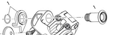

:) в связи с постройкой вела три вопроса:
1. поставил задний переключатель СРАМ Х7 (абсолютно новый, из упаковки) и обнаружил сильный поперечный люфт самого переключателя на несущем болте (который вкручивается в петух).. цепь не натянута и люфт в свободном состоянии.. такое впечатление, что под стопорной скобой должна быть шайба? страшно или нет? надо лечить или нет?
2. рамка заднего переключателя (его же) довольно близко подходит к зонту в положении над большой звездой кассеты 9х.. до этого стояло колесо с другой втулкой, 8-мириком и переключателем Деор и что-то я такого близкого расположения деоровской рамки к зонту не помню.. у кого как? и бояться или забить?
3. поставил задний тормоз Авид Джуси 7 и хоть убей не могу настроить чтобы ротор не затирали колодки при свободном вращении.. передний тормоз настроил, до этого 3ий джусик на переднем колесе вообще без проблем настраивался.. звук при затирании сплошной, а не прерывистый, т.е. затирает по всей поверхности ротора, втулка новая, ротор и тормоз новые, визуально такое впечатление, что слишком близко стоят колодки.. как настраивать и лечить?
и еще добавил вопросик..
4. рулевая на насыпных подшипниках.. рулевая родная, чашки не вынимались, подшипники родные.. как правильно поставить, чтоб не перетянуть конуса? хватит ли консистентной смазки для подшипников, зелененькой такой, типа той, которую закладывают во втулки или нужна более густая?

поставил задний переключатель СРАМ Х7 (абсолютно новый, из упаковки) и обнаружил сильный поперечный люфт самого переключателя на несущем болте..... такое впечатление, что под стопорной скобой должна быть шайба? страшно или нет?
Непонятно что там за люфт, но сильного люфта быть не должно. На болте вращается фигурная металл. пластина (которая упирается в крюк), которую удерживает стопорное кольцо - никаких допонительных шайб там нету.
Довольно близко - это сколько и какой частью рамки? Когда ролик оказывается над большой зведой кассеты рамка относительно близко подходит к спицам и это растояние может немного отличатся в разных случаях.

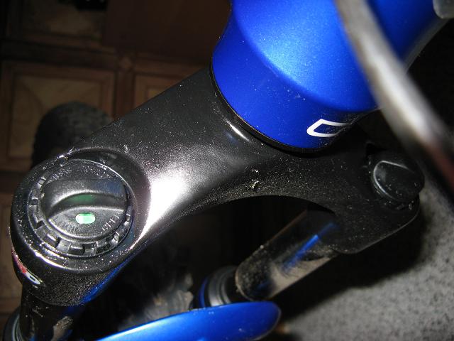

Что может случится с вилкой(пружино-эластомер), если ездить только на одной пружине(вторую вытянуть из ноги)?

а що за вилка?
взагалі наскільки я знаю то в більшості таких вилок саме одна пружина і є...
Dinamovec
Повідомлень:88
З нами з:15.5.08 19:28
Re: Чайниковские вопросы
Повідомлення Dinamovec » 10.2.09 08:30
У мене RST Gila pro T8 без локаута, тільки з регулюванням жорсткості на обох ногах. Пружини дві.
