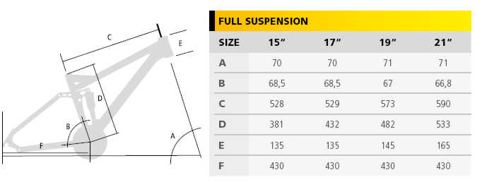

Не думаю, что рама с ходом подвески 90-95 под вилку 130, скорее всего под 100 :)
Ну я тоже так не думаю.
Но я ничего не выдумал.
В стоковой комплектации стоит
А геометрия
По моему угол рулевой как и у всех кантрийников под 100
и кажеться что все же 130 тут делать нечего - потому и спросил.

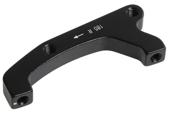

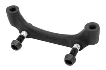

разсматривая заднее колесо обнаружил что адаптер якобы велик на 160 ротор.. примеряв туда 185 ротор склоняюсь что это "эго" .. щя сам тормоз лежит просто на адаптере без шайб которые по идее должны быть ... да и тормозное усилие щя маловато! .. что скажете, моя версия верна?
http://your-photo.ucoz.ru/_ph/4/298908584.jpg" onclick="window.open(this.href);return false; - one
http://your-photo.ucoz.ru/_ph/4/672914585.jpg" onclick="window.open(this.href);return false; - two
то точно не 160... виглядає як 185-й адаптер...
160 диск
185 диск
да і шайби центрувальні шайби повинні бути - на офіційному сайті це видно і очевидно в офіційній тех.документації написано які саме шайби повинні бути.
