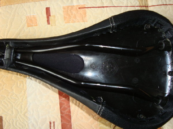

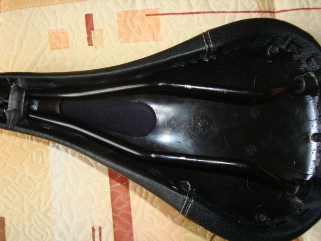

А вот и фотки (у меня нет особого фото таланта...):

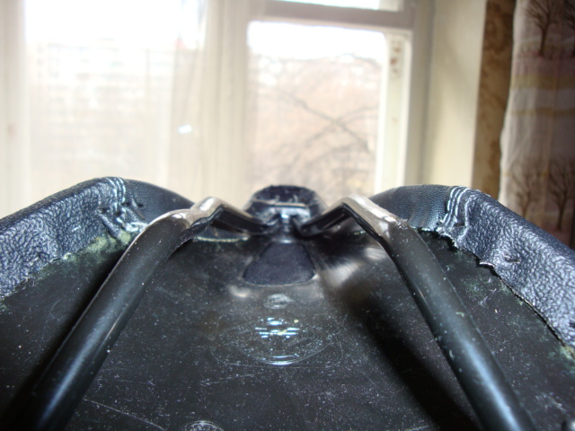

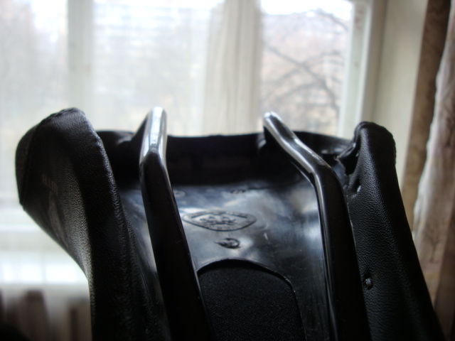

Как видно на фото прогнулась левая рамка
Прогнулась и сместилась в сторону противоположную от подсидельного штыря

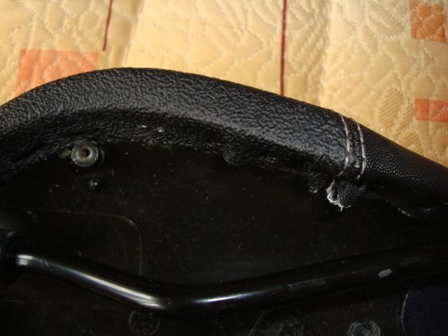

Теперь собсно говоря что я подметил: На третьей фотке видно как рамки крепятся к седлу, а на последней видно (я надеюсь) как крепится отделка седла к пластиковой форме (в которую входят рамки).
Следовательно (это я так догадываюсь) седло наверное собирали так:
1. Сначала взяли просто одну эту пластиковую основу и натянули ее на рамки (я так предполагаю что когда на ней не будет всего остального то она вполне может быть эластичной);
2. На натянутую на рамки пластиковую основу наложили мягкое основание
3. потом обтянули кожей (или дермонтином)
4. Края обшивки завернули под пластиковую основу и каким то промыгленным степлером все это прошили.
И тут возникает новый вопрос:
Снять общивку с пластиковой основы я смогу сам (наверное) но вот где мне смогут подобрать новые рамки чтоб они подошли а потом обратно обтянуть обшивкой седло?

Попробуй выровнять рамку и ездить дльше; если не получится - купи новое седло. Заниматься с этим седлом той ерундой, которую ты описал выше можно разве что самому и для себя (чтобы разнообразить свой досуг) - мастерские этого делать не будут.
