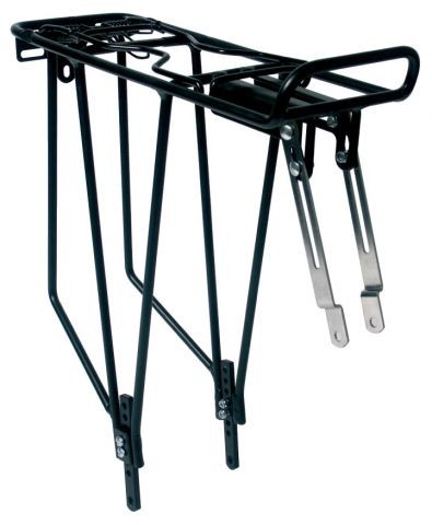

Багажник и механические дисковые тормоза?!
Повідомлення Эмми » 30.3.09 21:36
Посоветуйте, пожалуйста, как модернизировать обычный багажник под механические дисковые тормоза Shimano?
Возможно сменить планки нижние на какие-то выгнутые? Где их можно купить?
На багажнике планируется перевозить не более 5-6 кг.
Заранее благодарю за ответы.

Сам сейчас решаю подобную проблему.
Вижу несколько вариантов: сделать что-то типа переходника (то есть некие элементы, которые крепятся к раме и к стойкам багажника).
ДЛя 5-10 кг должно хватить вполне.
БОлее надежный, но также более геморный - это сделать новые "ножки" нужной формы. Если руки откуда надо и есть возможность ими поработать - то должно получиться.
Наверно, можно также искать что-то в продаже.. хотя тут не скажу точно, так как сам еще не смотрел.
Для себя выбрал второй вариант.

Re: Багажник и механические дисковые тормоза?!
Повідомлення Модератор8 » 30.3.09 22:04
Посоветуйте, пожалуйста, как модернизировать обычный багажник..
Могу посоветовать воспользоваться поиском:
Решение: багажник + дисковый тормоз
Багажник и дисковый тормоз
Багажник и дисковые тормоза 2
Багажник и дисковый тормоз - решение
