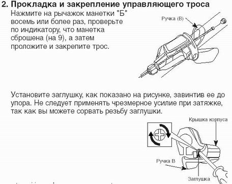

Люди обьясните плз как засунуть в деор 590 трос....а то через маенькую дырочку всовуется *oops* ....а вот чтоб провести через всю монетку никак.... в углу упирается, надо повернуть тросик на 90 гр и никак=(

Зачем поворачивать на 90 градусов?
А вообще, читай же инструкции:
Shift Lever.JPG (32.86Кіб)Переглянуто 7597 разів
(для передней манетки аналогично)

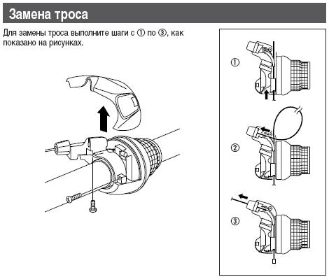

Как снять тросик с манеток Shimano Revoshift? Помогите. На конце тросика барабан, который не дает вылезти тросику, а иных путей вытащить нету, там вроде бы все литое. :smt102 Зарание благодарен.

Инструкция поможет?
REVO Shift Lever.JPG (26.98Кіб)Переглянуто 7405 разів

Блин, нифига не ясно) в 1-й картинке там он нажимается ?

У ребёнка на 6 передач.
Откручиваете винтик сверху и снимаете крышку.
Ослабляете тросик и переключаете на 6 передачу.
Вынимаете тросик.
