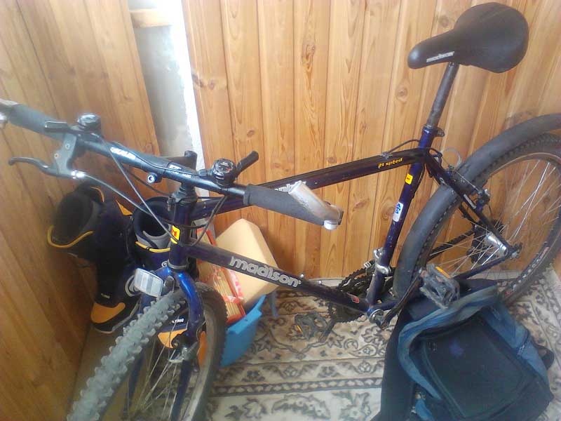

Как я понял.. идиотские вопросы задавать здесь?
Отвез я на ТО в "новую землю" свой келлис и параллельно из гаража забрал свой вел года этак 2002. Мне он нравился за счет легкой рамы и тп. Суть вопроса, попросил реанимировать его. Мне посчитали замену передних звезд+ еще че-то, новые ручки, новые тормозные ручки, настройка и бла-бла - материалы+ работа 1000 грн. Стоит ли оно того? просто выкидывать ух как жалко. Вилка там прямая на дюйм. Спасибо.
Мало вводных. Хотя бы фото.
Т.к. приходится привлекать телепатию, то: нет... не стоит.. Вероятнее всего там что то дешевое и убитое.... вкидывать в него деньги смысла нет... тем более что есть нормальный вел...
продать его как есть и все
