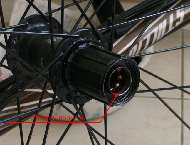

Разобрал теперь заднюю втулку. Тут, слава богу, конуса в порядке. А вот с трещеткой есть проблемы.
Во-первых, если крутануть колесо (так, чтобы трещетка трещала) барабан иногда залипает настолько, что вместе с ним начинают вращаться и педали. Когда езжу, это не ощущается, но энергия на это залипание всетаки тратится, и соответственно ухудшается накат, хочется с эти разобраться. Тут есть два варианта - либо проблема в самом барабане, либо, что более вероятно, в щель между барабаном и колесом попала грязь. В инструкции жирным шрифтом пишут, что снимать барабан можно только для замены на новый. Как быть? Стоит ли снимать барабан для прочистки?
Второе, связанное с барабаном на фотографии. Кажется, что криво вставленна (или погнута) деталька барабана которая отмечена точкой (прикрывает шарики) если проворачивать барабан, внутренний край детальки ходит гдето на 1мм в направлении перпердикулярном плоскости колеса.

Вопрос про гнутую деталь снят - это всего-лишь пыльник, который леко снимается отверткой.

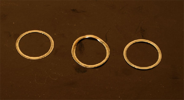

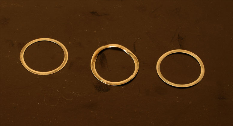

Следующий вопрос. Разобрал я барабан. Для этого пришлось сделать простенький инструмент. Разобралось все очень хорошо. Немного недоумений вызвало расположение трещеток.
В барабане обнаружилось вот такое.
Это дистанционные кольца - два, по бокам, нормальные, а то, что в центе - убитое, расплющенное. Как такое могло произойти - я без понятия. Из за того, что это кольцо расплющилось и стало тоньше чем нужно, барабан был пережат и клинил. Возможно ли гденибуть найти такое кольцо? Как я понимаю, проще всего сходить в мастерскую, может там у народа есть. Может, есть какие-нибуть советы по этому поводу?
