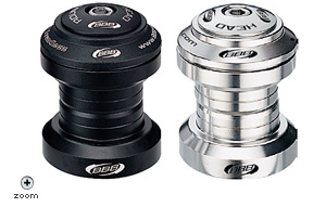

Повідомлення Farlaf » 28.8.08 02:00
Возможно, поднял старую тему. Но народ на форумах говорит, что в 1" стакан можно впихнуть 1\1.8 вилку с помошью этой штуки. Вот нарыл. Прямую ссылку скинуть не могу из-за технический особенностей сайта БББ, короче http://www.bbbparts.com" onclick="window.open(this.href);return false; > Bike parts> Headset parts> железячка под названием BHP-01 TurnAround.
BHP-01 TurnAround
» 36 DEGREES ANGULAR CONTACT BEARING.
» A bike exerts 2 kinds of forces:
"Angular Contact Force" (ACF) and "Pressing Force" (PF). Efficient handling of these 2 forces are crucial to your headset's longevity and proper functioning.
BBB headsets use:
1. Angular Contact Bearings - Especially made to deal with ACF.
2. 36 / 45 degree chamfers - Designed and proven to be the optimum angles depending on application, at handling PF.
» 1" threadless headset.
» Frame cups diameter: 30.2mm.
» Fork crown diameter: 26.4mm.
» Cartridge-type, industrial sealed bearings.
» 6061 T6 alloy.
» Available in sand-blasted black and silver.
» Includes BBB Roundhead head plug.
Installation manual available here.

Но народ на форумах говорит, что в 1" стакан можно впихнуть 1\1.8 вилку с помошью этой штуки.....
BHP-01 TurnAround
Эта "штука" - обыкновенная безрезьбовая рулевая, но дюймового стандарта. И как ты в отведенные 26,4мм впихнешь вилку с рулевой трубой 1-1/8"?

2Farlaf Наверно ты немного напутал. Есть стакан 1.5", вот в него и можно установить вилку 1-1/8" с помощью специальной рулевой. Есть еще Cannondale стандарт в 1-1/4", в него также можно установить вилку 1-1/8" с обычной рулевой + переходник. А так впихнуть невпихуемое невозможно :)
