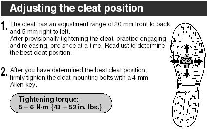

В общем пришел я к контактам))))
Куплены Shimano PD-505 вместе с шипами, и пара вело тапок ( взял в секонде, по этому фирму толком назвать не могу, а тем более модель).
Назрела куча вопросов.
1. Как правильно прикручивать шипы? В подошве туева хуча дырок, можно мостить как и в крайнее правое так и крайне левое положение.
2. Сам шип прижимается пластинкой, и есть некоторая возможность ходы шипа. В какую сторону его сдвигать?
3. На сколько сильно нужно прикручивать шип к туфле?
4. Как-то прикрутил шип, вклацнул в педаль, он там держится крепко, но люфтит. Эт так и должно быть или должен быть монолит?

1-2.Так чтобы шип был на уровне костяшки большого пальца а дальше пробуем и настраиваем как удобнее.
3.Что бы ни туда и ни сюда.
4.Горизонтальный люфт предусмотрен производителем ( пятка должна ходить вправо-влево в пределах 5 градусов), вертикального не должно быть.

1. Шип прикручивается каждым человеком в индивидуальное место - ноги у всех разные и стиль педалирования тоже.
Можно начать с такого: шип по оси совпадает с косточкой на стопе (плюсневая кость) - это регулировка вперед-взад
Ноги сдвинуть как можно ближе к шатунам - вот второе поперечное положение шипа - регулировка сдвиг вправо-влево
Есть еще регулировка угла стопы (стопа на педали, поводить пяткой вправо-влево)
Подбирать по такому алгоритму долго и нудно пока не найдешь абсолютно точно устраивающее тебя положение.
3. Как можно сильнее.
4. Все МТБ шипы люфтят во всех направлениях - это нормально.

Повідомлення Elk 2 » 10.9.11 20:22
ага, я так резьбу сорвал...правда, сдуру и член поломать можно...а болтов-шестигранников с потаенной головкой промышленность не выпускает...мне вытачивали из обычного.

Повідомлення Модератор8 » 11.9.11 00:21
Ну такое посоветовать может только человек, не сталкивавшийся с прикипевшими болтами шипов, когда приходит время их менять и приходится это все дело высверливать.
Шимано вот тоже имеет свое мнение про достаточное усилие затяжки:
cleat tightening.JPG (31.46Кіб)Переглянуто 3714 разів
Промышленность выпускает комплекты новых шипов к педалям, в которые входят и крепежные болты.

Повідомлення Hamster » 11.9.11 06:49
Сталкивался :smt102
А еще сталкивался с ситуацией, когда болты раскручивались и терялись прямо посреди дороги

Повідомлення Модератор8 » 11.9.11 18:28
Так есть же промежуточные варианты кроме как "недотянуть болты" и "перетянуть болты"; средние рекомендованные значения затяжки у разных производителей обычно 5-8 Нм, и этого вполне достаточно, чтобы ничего не раскручивалось. Надо еще учитывать, что болты эти изготовлены из расчета именно на такие моменты затяжки и при попытках затянуть "как можно сильнее" там элементарно может слизаться паз под 6-нник или даже оторваться шляпка. Ну и совсем для перестраховки можно воспользоваться фиксатором резьбы.
из-за болта не хочется новые шипы покупать (кренки) - не сопоставимо дорого
Шипы все равно придется покупать рано или поздно - это хоть и долгоживущий, но расходник; так что пригодятся потом, не пропадут. Тем более это актуально для кренков, жизнь латунных шипов которых по сравнению со стальными SPD очень недолгая.
