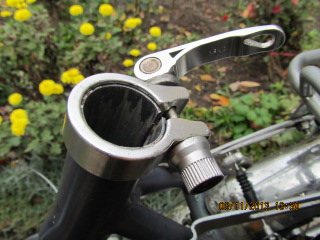

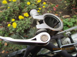

Подскажите, как ставить зажим на подседельную трубку(веломастер на Птичке, доказывает что разрезы должны смещаться на 180градусов относительно друг друга) Я, ставлю всегда на совмещённое положение.
Востаннє редагувалось 4.11.13 14:11 користувачем Инесса, всього редагувалось 5 разів.
mr.smith
Повідомлень:1060
З нами з:17.8.09 11:03
Re: Чайниковские вопросы. Акт третий.
Повідомлення mr.smith » 4.11.13 09:34
нет единого мнения. на большинстве стоковых байков разрез и хомут совмещен. многие разворачивают хомут вперед (не зависимо от прорези), чтоб грязью не заливало

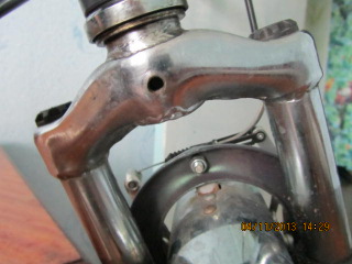

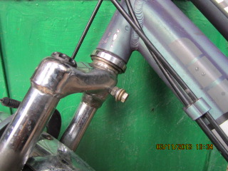

Спасибо. И ещё вопрос. На корпусе передней вилки отверстие с резьбой... Для чего... Я, там разные шайбочки вожу...(в дороге всё пригодится)
havrick
Повідомлень:1010
З нами з:10.11.12 17:02
Skype:dimetikon
Повідомлення havrick » 4.11.13 16:09
Загадочен азимут есть. Может быть для крепления переднего отражателя, у меня на ардисе так было.
borodator
Повідомлень:557
З нами з:28.10.09 17:53
Звідки:Запорожье
Повідомлення borodator » 4.11.13 16:10
для крепления крыла-брызговика.

ну производители рекламируют фичу с тремя прорезями, тем, что на таких трубах эксцентрик можно ставить как угодно, в отличии от труб с одной, где прорезь должна совпадать с разрезом на зажиме.

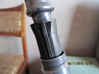

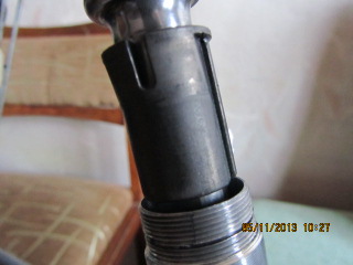

И, ещё вопрос (больше не задаю, честноепричестное слово)
На подседельной трубке, направляющие... Как ставить ТАК или ЭТАК ? Китайцы поставили ЭТАК...
Я переставляю два, три раза в сезон... и по "китайски" и по нашему...
Так
Этак по китайски
ну тема и существует для того, чтобы на такие вопросы отвечать :)

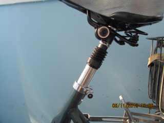

честнор говоря, не понял что вы имеете в виду. судя по всему проблема в терминологии. подседельная труба - это труба. которая вставляется в раму, а к ней крепится седло. но там не должно быть никаких направляющих, так же как и резьбы, которую я вижу на фото. объясните поподробнее, ну или же фотку , где видно будет весь узел.
или это подседельная труба с аммортизацией?

<<это подседельная труба с аммортизацией>> с пружиной, верхняя направляющая выдвинута(на предыдущих, верхних, фото) для "понятности"...
